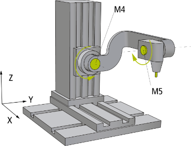

Die 5D-Kinematics Type 3 ist, wie oben im Schema gezeigt, aufgebaut.
Die Motoren 1 bis 3 (X, Y, Z) sind in Millimetern skaliert. Die Motoren 4 und 5 sind in Grad skaliert. Die 0° Position ist die in der Zeichnung dargestellte Achsenposition; die Pfeile zeigen die positive Drehrichtung an.

Die 5D-Kinematics Typ 3 unterscheiden sich von den 5D-Kinematics Typ 2 in der Orientierung der positiven Richtung der Achsrotation um die Motorachsen M4 und M5.

Armlänge in X-Richtung von Motorachse 4 zur Motorachse 5, wie in der Zeichnung dargestellt.

Versatz in Y-Richtung zwischen Motorachse 4 und TCP.

Versatz in X-Richtung zwischen Motorachse 5 und TCP.

Versatz in Z-Richtung zwischen Motorachse 4 und Motorachse 5.
