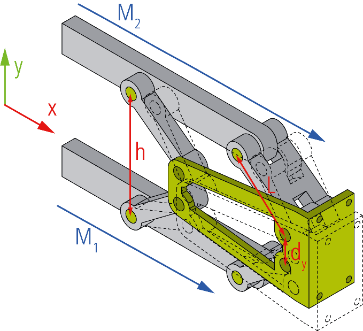

Über die Kinematik ermöglichen die beiden Linearachsen M1 und M2 Bewegungen in der XY-Ebene.
Parameter für die Kinematik
Parameter | Beschreibung | Typ | Einheit |
Flange translation X | Räumliche Verschiebung in X-Richtung. |
| mm |
Arm length (L) | Länge der Verbindungssegmente jeweils vom Motor zum Gelenk des Flansches gemessen. |
| mm |
Motor distance (h) | Der Motorabstand h ist der y-Abstand der Gelenke an den Motoren. (Die Motoren M1 und M2 verfahren beide in X-Richtung. Der Motorabstand h wird von Gelenkmittelpunkt zu Gelenkmittelpunkt gemessen.) |
| mm |
Link distance (dy) | Die Link Distance dy ist der Abstand zwischen den Gelenken im Flansch. |
| mm |
