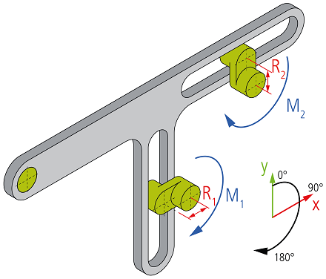

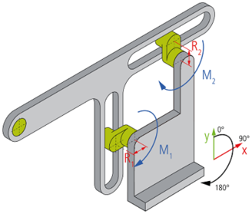

Eine Kurbel besteht aus einem Rad mit einem exzentrisch angeordnetem Knopf. Zwei Kurbeln, deren Ende in Führungsschienen münden, ermöglichen zweidimensionale Bewegungen des TCP. Die Kurbeln werden von Motoren bewegt, die ortsfest in einem Sockel verbaut sind.
