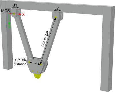

Die 2D-Scissor Kinematics Type 1 ist, wie oben im Schema gezeigt, aufgebaut.
Parameter für die Kinematik
Parameter
Typ
Einheit
Arm length
Armlänge vom Drehpunkt Motorachse zum Drehpunkt am TCP
LREAL
mm
TCP link distance
Abstand zwischen den Drehpunkten der beiden Arme am TCP
LREAL
mm
