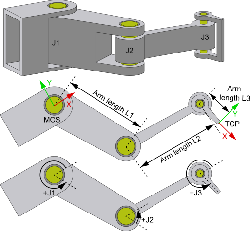

Die 3D-Kinematics Type 8 (S_CCC) beschreibt eine serielle kinematische Transformation, die, wie oben im Schema gezeigt, aufgebaut ist.
Alle Gelenke sind in Grad skaliert, wobei die positive Drehrichtung in Pfeilrichtung ist. Der Ursprung des Maschinenkoordinatensystems (MCS) befindet sich im Gelenk J1.

Arm length L1
Abstand zwischen den Gelenken J1 und J2
LREAL
mm
Arm length L2
Abstand zwischen den Gelenken J2 und J3
LREAL
mm
Arm length L3
Abstand zwischen dem Gelenken J3 und dem Flansch
LREAL
mm
