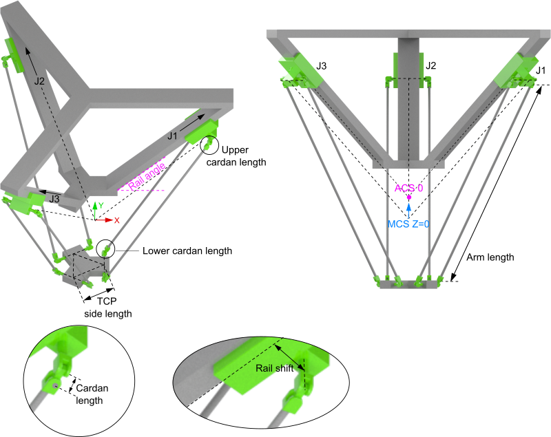

Der 3D-Tripod Type 2 (P_3L) ist, wie oben im Schema gezeigt, aufgebaut.
Alle linear Achsen (ACS) sind in Millimeter (mm) skaliert. Die 0-Position der Achsen ist nur ein „virtueller“ Punkt, welcher nicht angefahren werden kann. Eine positive Geschwindigkeit der Motoren bewegt das Tool aufwärts, sodass die linearen Achsen keine negative Position erreichen können.
Parameter für die Kinematik
Parameter
Typ
Einheit
Arm length
Armlänge von Drehpunkt zu Drehpunkt
LREAL
mm
Rail angle
Winkel, in dem die Führungsschienen der Linearmotoren angebracht sind.
LREAL
Rail shift
Versatz der Armaufhängungspunkte zu den Führungsschienen der Linearmotoren.
LREAL
mm
Upper cardan length
Wird an den oberen Armaufhängungspunkten ein Kardan-Gelenk verwendet, so kann über diesen Parameter der Versatz der beiden Gelenke innerhalb des Kardan-Gelenks angegeben werden.
Bei Verwendung eines Kugelgelenkes ist die Länge 0 einzutragen.
LREAL
mm
Lower cardan length
Wird an den unteren Armaufhängungspunkten ein Kardan-Gelenk verwendet, so kann über diesen Parameter der Versatz der beiden Gelenke innerhalb des Kardan-Gelenks angegeben werden.
LREAL
mm
TCP side length
Seitenlänge des virtuellen Dreiecks im TCP.
LREAL
mm
