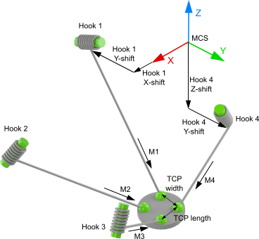

Die 4D-Cable Kinematics (P_4L) ist, wie oben im Schema gezeigt, aufgebaut.
Der Nullpunkt des Maschinenkoordinatensystems (MCS) kann dabei an einer beliebigen Stelle im Raum liegen. Von MCS-Ursprung aus werden die Aufhängungspunkte („Hooks“) der Kabel/Seile definiert.
Alle Motorachsen sind in Millimetern skaliert, wobei der Pfeil die positive Richtung anzeigt.
Parameter für Joint Hooks
Parameter
Typ
Einheit
Hook 1
Aufhängungspunkt des ersten Kabels
X-shift
X-Position des Hook 1 in Relation zum MCS
LREAL
mm
Y-shift
Y-Position des Hook 1 in Relation zum MCS
LREAL
mm
Z-shift
Z-Position des Hook 1 in Relation zum MCS
LREAL
mm
Hook 2
Aufhängungspunkt des zweiten Kabels
X-shift
X-Position des Hook 2 in Relation zum MCS
LREAL
mm
Y-shift
Y-Position des Hook 2 in Relation zum MCS
LREAL
mm
Z-shift
Z-Position des Hook 2 in Relation zum MCS
LREAL
mm
Hook 3
Aufhängungspunkt des dritten Kabels
X-shift
X-Position des Hook 3 in Relation zum MCS
LREAL
mm
Y-shift
Y-Position des Hook 3 in Relation zum MCS
LREAL
mm
Z-shift
Z-Position des Hook 3 in Relation zum MCS
LREAL
mm
Hook 4
Aufhängungspunkt des vierten Kabels
X-shift
X-Position des Hook 4 in Relation zum MCS
LREAL
mm
Y-shift
Y-Position des Hook 4 in Relation zum MCS
LREAL
mm
Z-shift
Z-Position des Hook 4 in Relation zum MCS
LREAL
mm
TCP
Tool Center Point
TCP length
Abstand der Aufhängungspunkte am TCP entlang der X-Achse
LREAL
mm
TCP width
Abstand der Aufhängungspunkte am TCP entlang der Y-Achse
LREAL
mm
