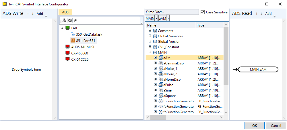

Im Ordner LabVIEW wählen Sie zwischen 32bit (x86) und 64bit (x64) und öffnen das darin befindliche VI. Beim Starten des Programms öffnet sich das Symbol Interface. Browsen Sie in Ihr Zielsystem und wählen Sie eines der Signale aus.
