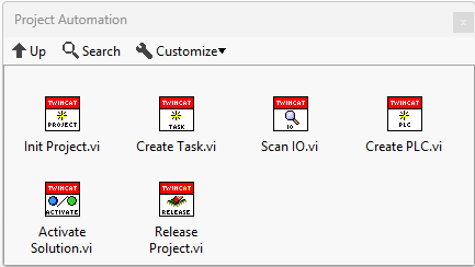

Project Automation
Im Abschnitt Project Automation befinden sich VIs, über die ein TwinCAT 3 Projekt erzeugt, konfiguriert und aktiviert werden kann. Das zugehörige Beispiel eignet sich besonders, wenn Sie keine TwinCAT 3 Vorkenntnisse haben. Der Ordner beinhaltet folgende Blöcke:
Project Automation 1:
Init Project
Das VI Init Project initialisiert ein TwinCAT 3 Engineering Projekt. Wenn unter dem angegebenen Pfad noch keine Projektmappen-Datei (*.sln) und TwinCAT 3 Projekt von dem Namen liegen, werden diese neu angelegt, sonst die vorhandenen aufgerufen. Jeder Aufruf des Blocks öffnet eine neue TwinCAT 3 XAE Shell, sofern dies nicht über den Parameter Suppress UI verhindert wird.
