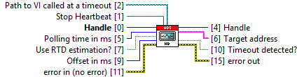

Heartbeat
Der Block Heartbeat nutzt intern die Blöcke Init Heartbeat, Run Heartbeat, Stop Heartbeat und Release Heartbeat, um mit nur einem Block den Einsatz des Heartbeat Connection-Monitorings zu ermöglichen. Der Heartbeat Block dient außerdem als Illustration dafür, wie das Heartbeat Connection-Monitoring eingesetzt und bearbeitet werden kann.
Das Heartbeat Connection-Monitoring wird kontinuierlich ausgeführt, bis es über ein Control gestoppt wird. Detektiert die Verbindungsüberwachung eine Unterbrechung (Timeout), wird versucht, ein VI (vi path timeout detected) aufzurufen. Ist der Aufruf des VIs nicht möglich, wird der Block und das Heartbeat Connection-Monitoring gestoppt. Am Ausgang des VIs wird dann über Timeout detected und die TargetAddr angezeigt, zu welchem Target eine Unterbrechung detektiert wurde. Bei mehreren Unterbrechungen wird nur die erste Unterbrechung angezeigt.
Eingang/Ausgang | Bedeutung |
[0] [4] Handle | Handle auf den ADS-Client |
[1] Stop Heartbeat | Referenz auf ein Boolean Control, über das die Ausführung des Heartbeat VIs beendet wird. |
[2] Path to VI called at a timeout | Pfad zu einem VI, das aufgerufen werden soll, falls eine Verbindungsunterbrechung detektiert wird. |
[5] Polling time in ms | Parameter Polling-Zeit in ms |
[6] Target address | String, der angibt, zu welchem Target der mögliche Timeout gehört. |
[7] Use RTD estimation? | Parameter UseRtdEstimation |
[9] Offset in ms | Parameter Offset |
[10] Timeout detected? | Gibt an, ob eine Verbindungsunterbrechung detektiert wurde. |
