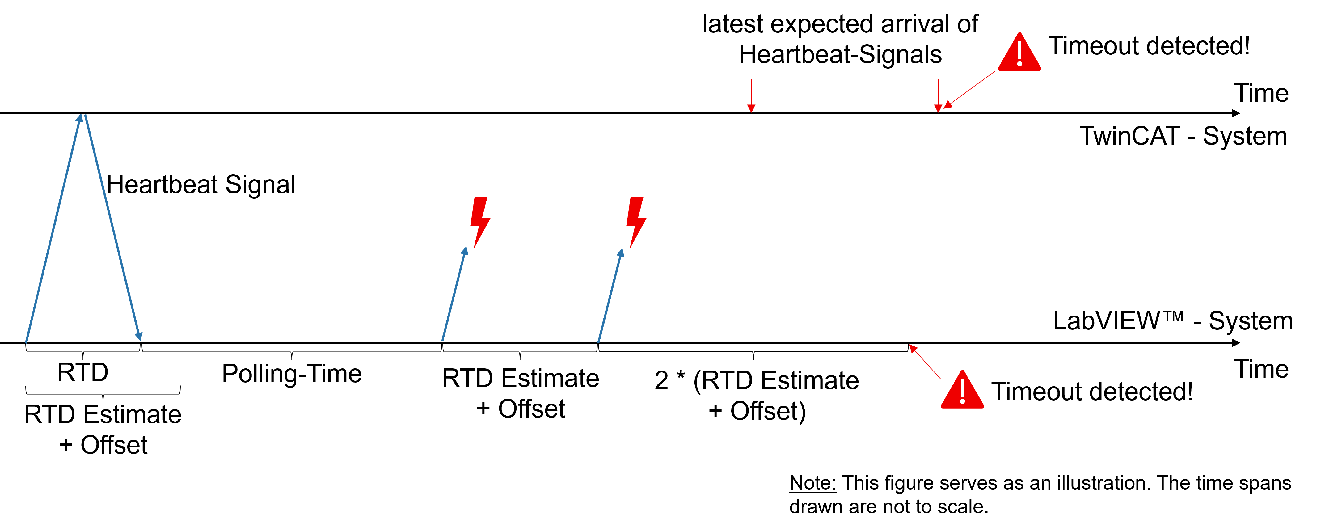

Für jedes Heartbeat-Signal wird in LabVIEW™ der maximal zu erwartende Roundtrip-Delay (RTD) geschätzt. Dabei handelt es sich um die Zeit, die das ausgesendete Signal benötigt, um von TwinCAT empfangen und wieder zurückgesendet zu werden. Die Schätzung wird als RTD Estimate bezeichnet. Trifft das Heartbeat-Signal innerhalb des RTD Estimate wieder in LabVIEW™ ein (wie in der Abbildung auf der linken Seite gezeigt), ist die Verbindung in Ordnung. Ist dies nicht der Fall, könnte die Verbindung unterbrochen sein (wie in der Abbildung auf der rechten Seite gezeigt). Um dies zu überprüfen, wird ein weiteres Heartbeat-Signal zur Validierung ausgesendet. Hierbei wird der RTD Estimate erhöht. Schlägt auch dieses Heartbeat-Signal fehl, wird eine Unterbrechung detektiert (Timeout detected).
Die Heartbeat-Signale werden periodisch mit der Polling-Zeit T gesendet. Diese wird seitens TwinCAT 3 genutzt, um zu bestimmen, bis zu welchem Zeitpunkt das nächste Heartbeat-Signal erwartet wird. Trifft das Heartbeat-Signal vor diesem Zeitpunkt in TwinCAT ein, ist die Verbindung in Ordnung. Bleibt das Heartbeat-Signal zweimal in Folge aus, wird auch TwinCAT-seitig eine Unterbrechung detektiert (Timeout detected).
