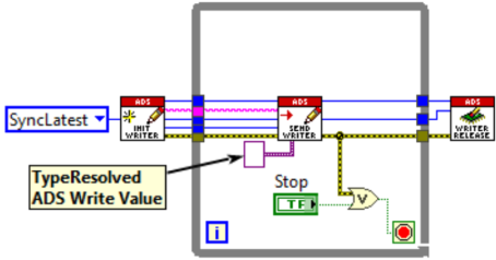

Das Schreiben mit dem ADS-Synchron-Block nutzt sogenanntes kontinuierliches Polling. Hier werden die Low-Level Writer Blocks genutzt. Der ADS-Writer wird nur einmal initialisiert und sendet mit jedem Zyklus (Schleifendurchlauf) ein neues TypeResolved-Datenpaket an den ADS-Server. Mit jedem Zyklus wird eine neue Anfrage an den Server geschickt und auf eine Quittierung gewartet. Nach Erreichen der Bedingung zum Verlassen der Schleife wird der ADS-Writer freigegeben. Das Bild unten zeigt die vollständige Vorgehensweise in LabVIEW™.
Diese Art des Schreibens von LabVIEW™ nach TwinCAT kann z. B. genutzt werden, um in kurzen Zykluszeiten Werte direkt auf eine Ausgangsklemme zu schreiben.
Daten kontinuierlich Schreiben 1:
Beispiel in LabVIEW™: Continuos Write Sync Base
