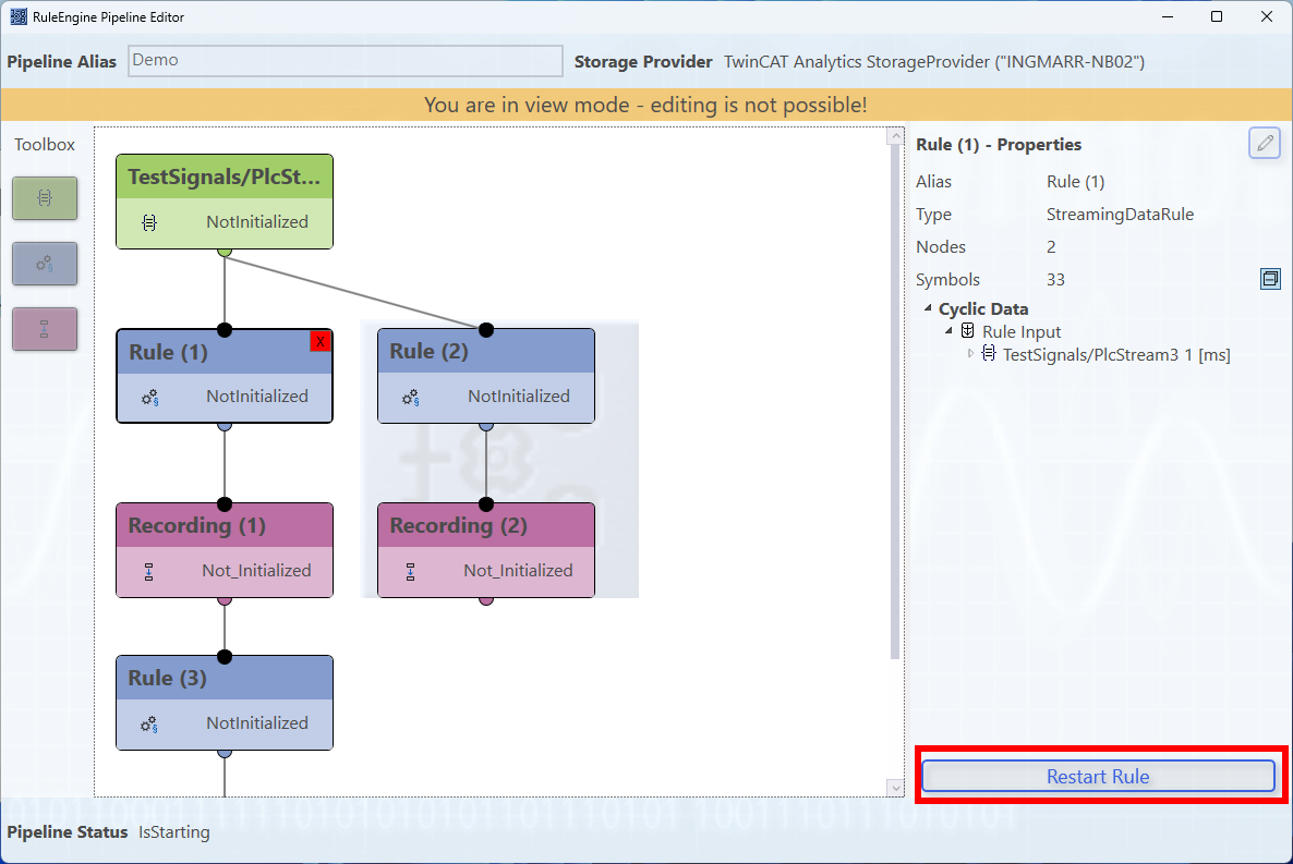

Kommt es zu einem Fehler innerhalb der RuleEngine, welchen diese nicht selbstständig beheben kann, wird die RuleEngine neu gestartet. Alle vorhandenen RuleEngine-Pipelines werden hierfür heruntergefahren. Nach dem Neustart der RuleEngine werden die RuleEngine-Pipelines wieder angelegt. Die darin enthaltenen Rules werden jedoch nicht automatisch neu gestartet. Dies muss manuell über den RuleEngine-Pipeline-Editor erfolgen.
Fehlerfall der RuleEngine 1:

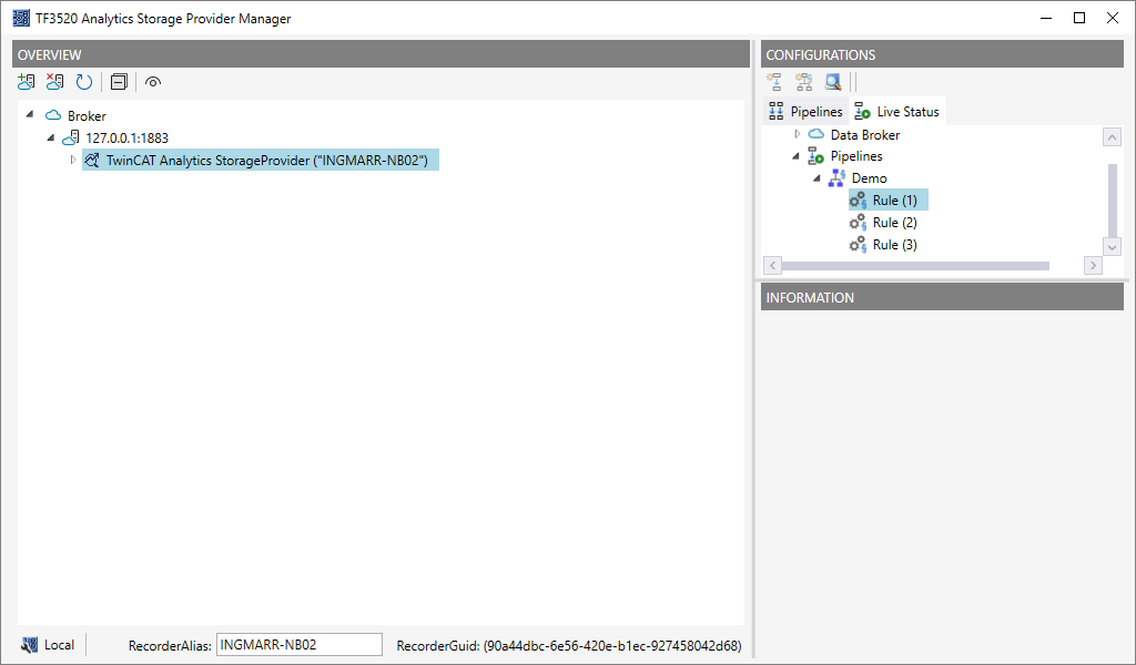

Fehlerfall der RuleEngine 2:
Genauere Beschreibungen zu dem Fehler können Sie aus den Messages des Storage Providers oder dem Storage Provider Log entnehmen.
