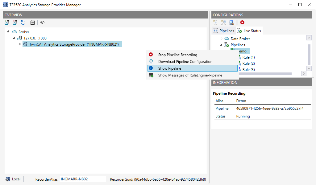

Das Antriggern oder Neustarten von Rules kann über den RuleEngine-Pipeline-Editor erfolgen. Das Öffnen des Editors muss hierfür über eine laufende RuleEngine-Pipeline (Kontextmenü > Show Pipeline) erfolgen.

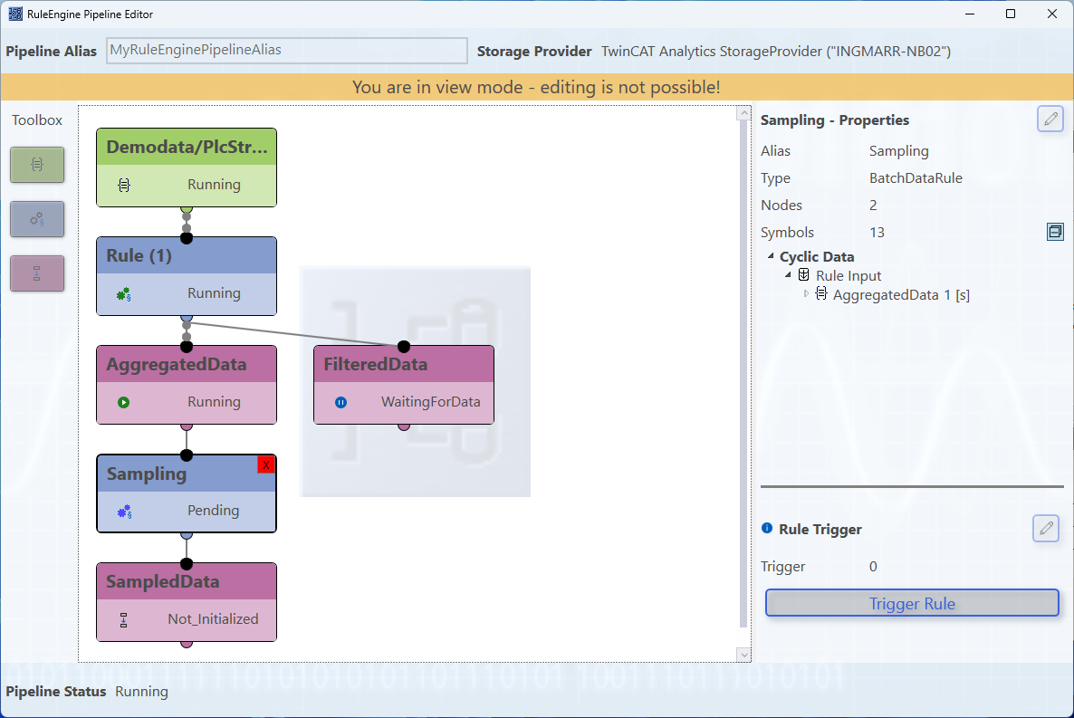

Triggern und Neustarten von Rules 1:

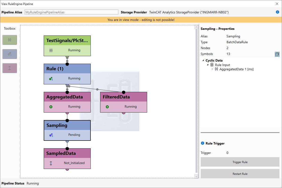

Der RuleEngine-Pipeline-Editor öffnet sich im View-Mode. Dort ist eine Bearbeitung nicht möglich. Im View-Mode kann der Status der einzelnen Elemente eingesehen werden und die entsprechende Rule angetriggert oder neu gestartet werden. Das Triggern ist nur möglich, wenn sich die Rule im Pending-Zustand befindet. Ein Neustart kann nur durchgeführt werden, wenn die Rule in einem Fehlerzustand oder nicht initialisiert ist.
Triggern und Neustarten von Rules 2:
