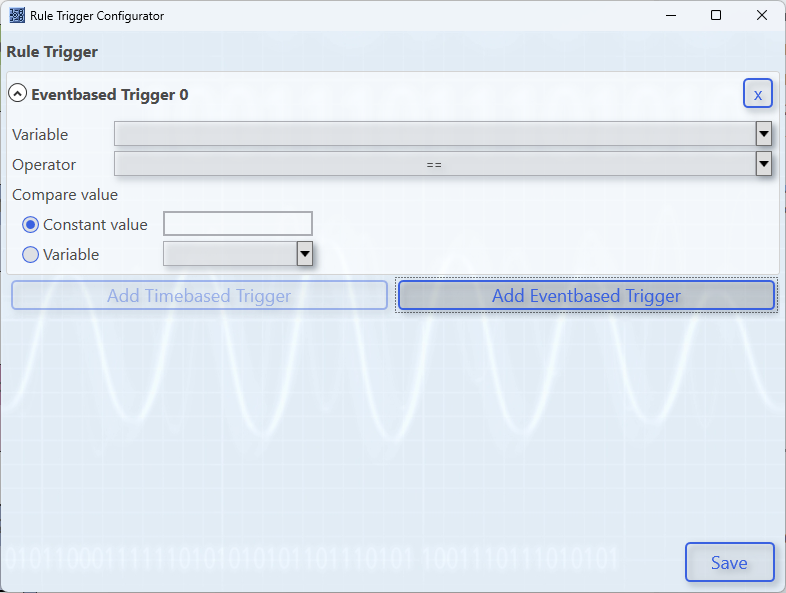

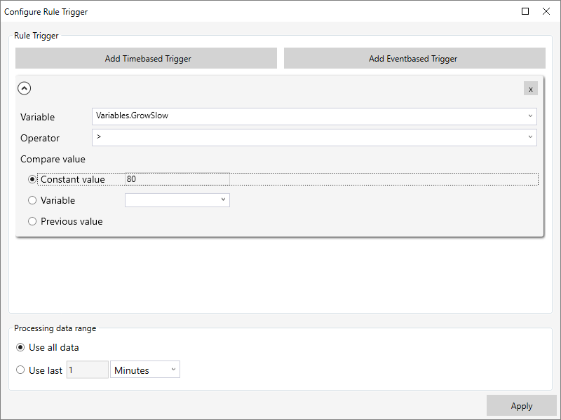

Die Konfiguration eines eventbasierten Triggers entspricht einer Eventbased-Condition innerhalb der Rule. Die zugrundeliegenden Daten sind hierbei die Daten, welche gerade in das Recording, welche als Datenquelle für die Rule gilt, geschrieben werden. Eine Konfiguration der Duration ist nicht möglich und notwendig. Wird die Trigger Bedingung erfüllt, läuft die Rule so lange, bis die Daten entsprechend prozessiert sind und deaktiviert sich anschließend bis zum nächsten Trigger.
Eventbased 1:
