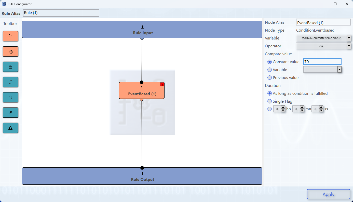

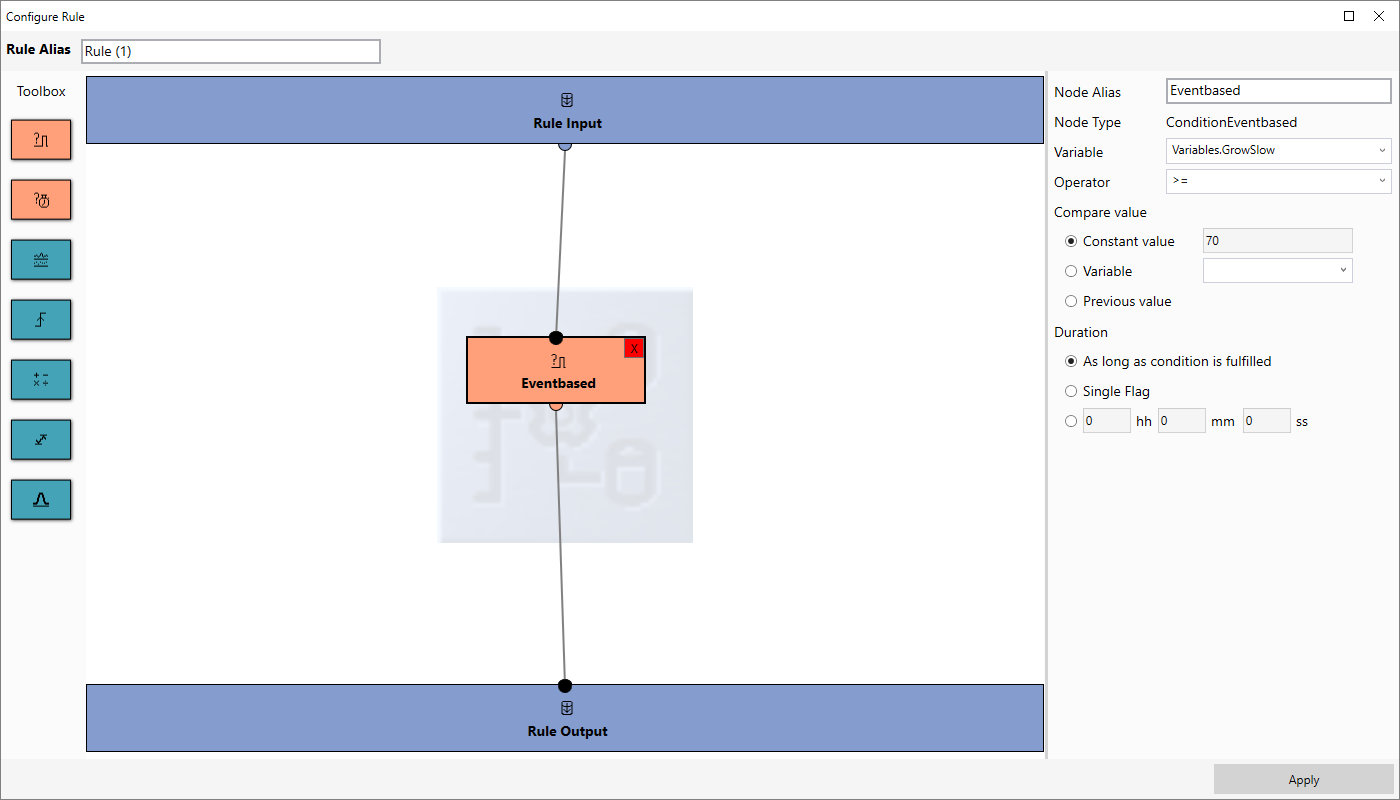

Mit der EventBased-Condition kann innerhalb der Daten nach Daten gefiltert werden, wo ein bestimmtes Ereignis für eingetreten sein muss. Folgende Konfigurationen können vorgenommen werden:
- Variable: Auswahl der Variablen, auf welche die Bedingung zutreffen muss.
- Operator: Auswahl des Operators für die Bedingung
- Compare value: Auswahl des Vergleichswerts
- Constant value: Vergleich mit einem konstanten Wert
- Variable: Vergleich mit einer anderen Variable
- Previous value: Vergleich mit dem vorherigen Wert der ausgewählten Variable.
- Duration: Auswahl, wie lange die Daten weitergegeben werden sollen, wenn die Condition eingetreten ist.
- As long as condition is fulfilled: Die Daten werden so lange weitergegeben, wie die Bedingung erfüllt ist.
- Single Flag: Die Daten werden einmalig weitergegeben, wenn die Condition erfüllt ist, also wie bei einer steigenden Flanke.
- Alternativ können die Daten auch für eine bestimmte Zeit weitergegeben werden, diese kann manuell konfiguriert werden.
