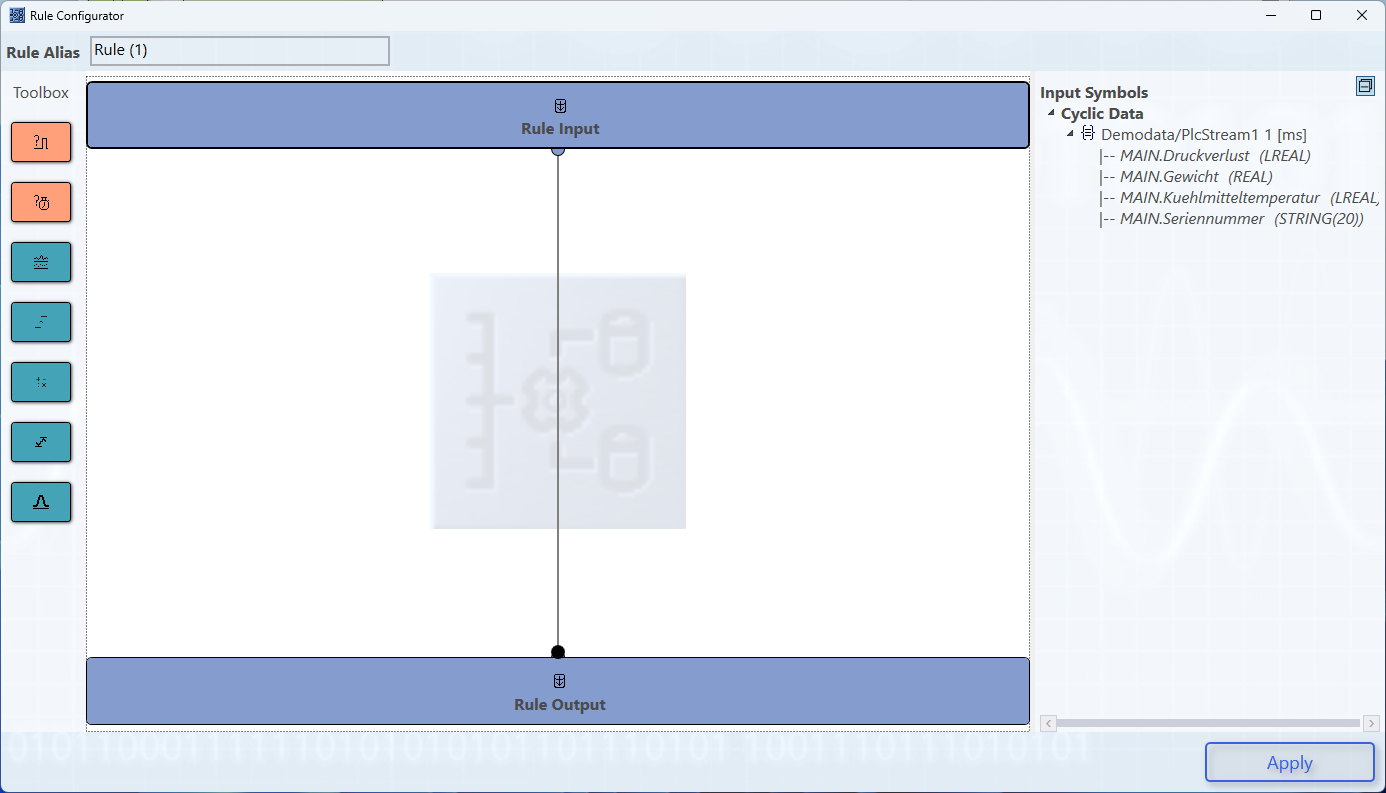

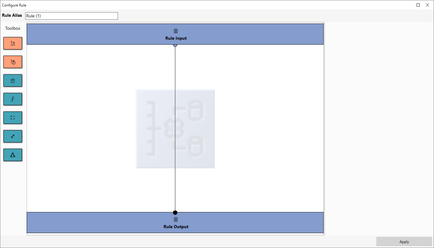

Die Bearbeitung einer Rule erfolgt im Rule-Konfigurator. Für eine Rule kann ein Alias-Name oben links vergeben werden. Eine Rule besteht aus folgenden Elementen:
Rule-Input:
Entspricht dem Startpunkt innerhalb einer Rule. Hier liegen alle zu der Rule hinzugefügten Symbole an. Für BatchDataRules kann hier der Zeitbereich ausgewählt werden, für den beim Triggern der Rule die Daten geladen werden.
Rule-Output:
Entspricht dem Ausgang der Rule. Alle Symbole der Bausteine, welche mit dem Rule-Output verbunden sind, können für nachfolgende Recordings ausgewählt werden.

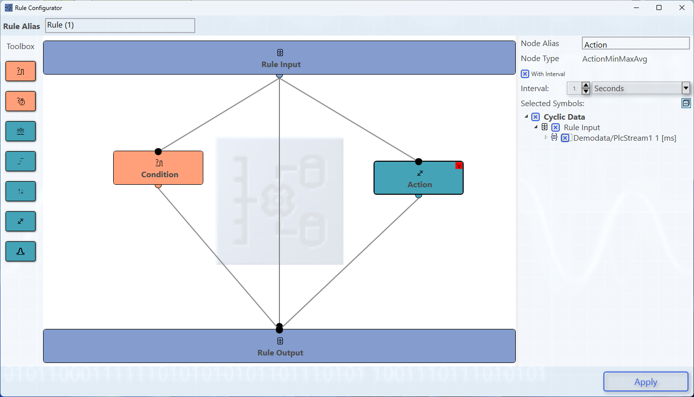

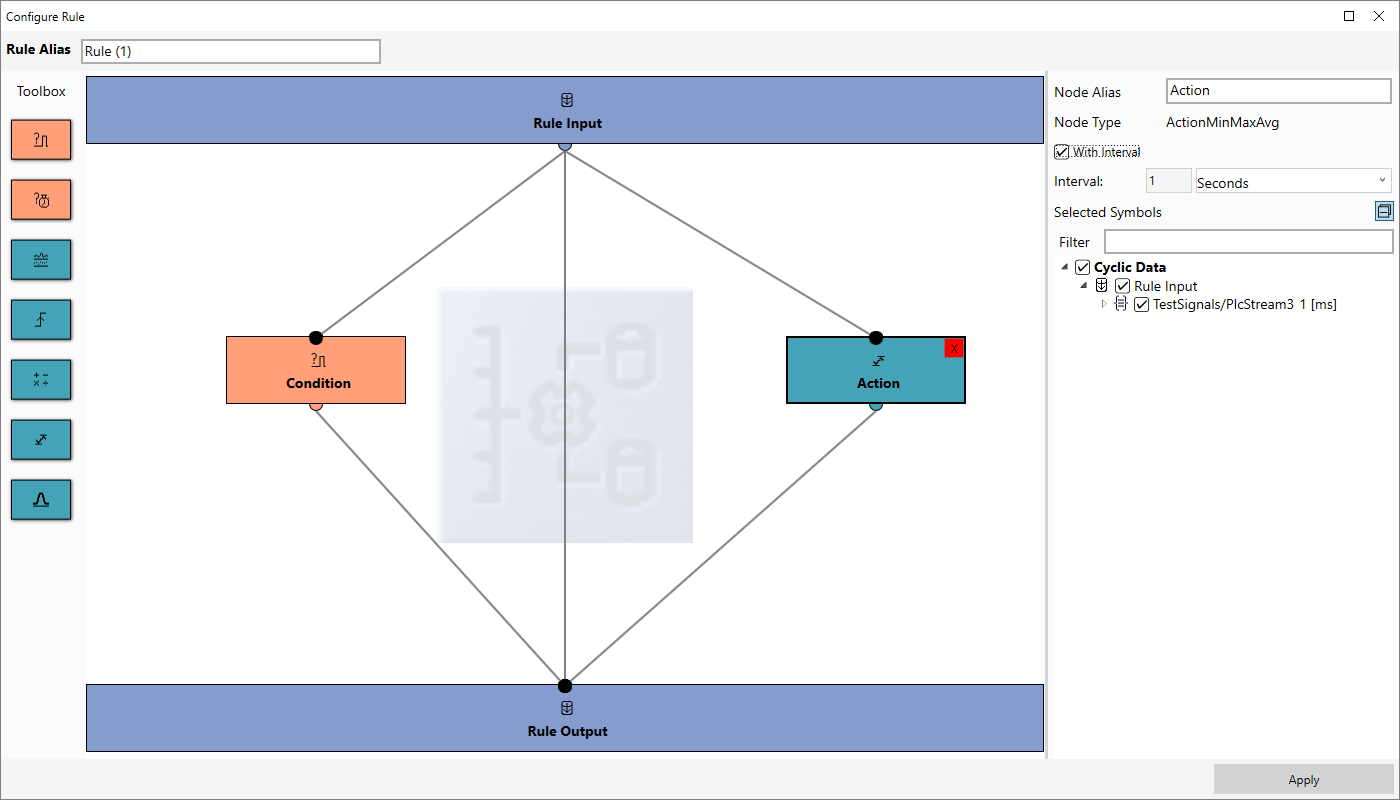

Bearbeiten von Rules 1:
Über die Toolbox (links) können weitere Bausteine zur Verarbeitung hinzugefügt werden. Hierbei wird zwischen Condition-Bausteinen und Action-Bausteinen unterschieden. Condition-Bausteine dienen als Filter und ermöglichen es zeitbasiert oder datenbasiert die eingehenden Daten zu filtern. Action-Bausteine bieten die Möglichkeit zur Aggregation der Daten (wie bspw. die Berechnung von Min/Max/Avg oder weiteren Operationen). Alle Bausteine können untereinander mit Verbindungen verknüpft werden.
