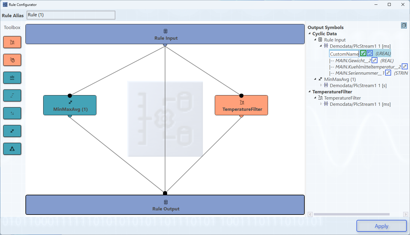

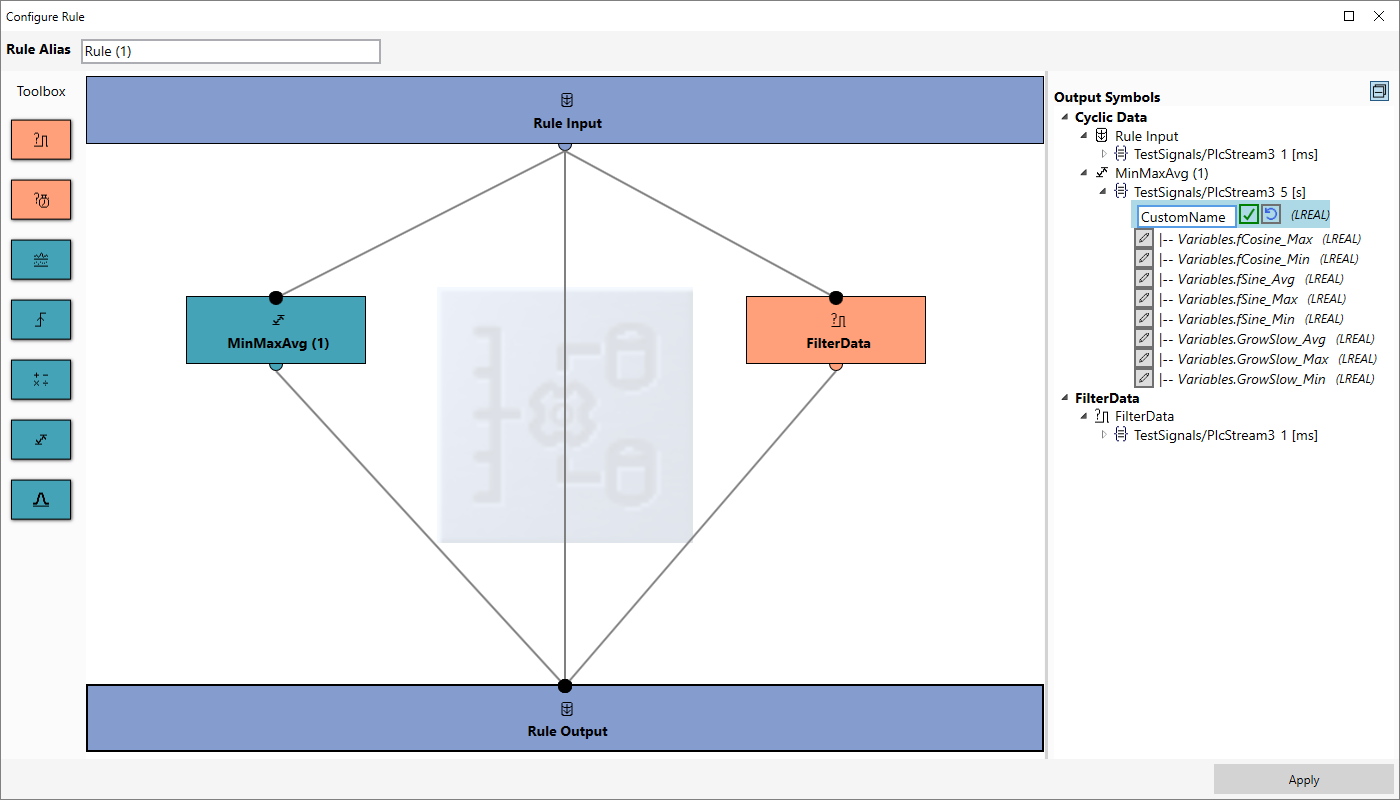

Entspricht dem Ausgang der Rule. Wählen Sie alle Symbole der Bausteine, welche mit dem Rule-Output verbunden sind, für nachfolgende Recordings aus. Am Output-Node können Variablen umbenannt werden. Klicken Sie hierfür auf das Edit-Icon hinter der entsprechenden Variable.
Output 1:
