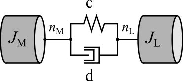

Die meisten mechanischen Antriebssysteme sind mechanisch inhomogen aufgebaut.
Dies kann beispielsweise ein Antrieb mit Riemen sein, bei dem der Riemen eine andere Festigkeit und Elastizität aufweist als weitere aus Metall bestehende Antriebsachsen.
Resonanzen 1:
Aber auch Antriebsachsen des gleichen Materials besitzen abhängig von ihrer Materialstärke unterschiedliche Festigkeiten.
Physikalisch stellen solche Systeme Feder-Masse-Systeme mit „c“ als Federkonstante und „d“ als Dämpfungskonstante dar. Weiterhin stellt „JM“ exemplarisch das Trägheitsmoment eines Motors dar und „JL“ das Trägheitsmoment einer Last.
Resonanzen 2:
Weiterhin muss berücksichtigt werden, dass dem Anwender die Information über die Position und Drehzahl der Last meist nicht zur Verfügung steht, da die Rückmessung der Position üblicherweise über einen Positionssensor erfolgt, der im Motor verbaut ist. Für den Anwender ist in der Regel aber das Verhalten auf Lastseite und nicht auf Motorseite interessant.
Für die Stabilitätsbetrachtung der Antriebsregelung ist jedoch immer die Seite relevant, von der die Information als Feedback in die Regelung einfließt. Dies ist in der Regel die Motorseite.
