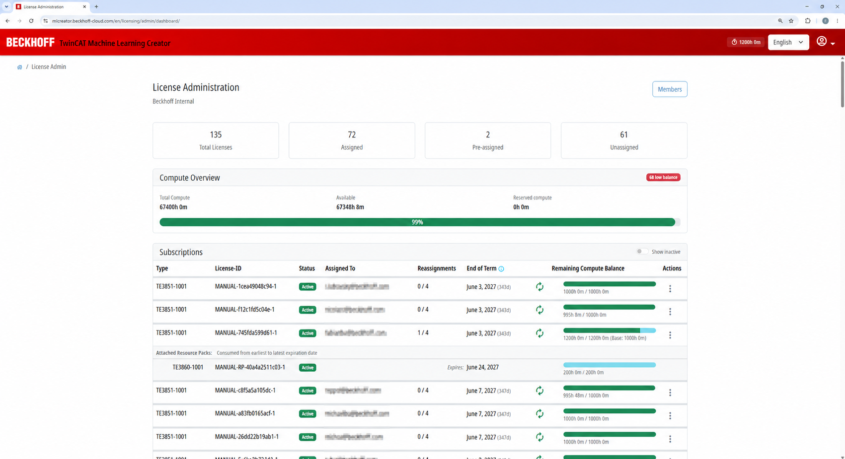

Das Lizenzadministratoren-Panel dient der zentralen Verwaltung aller dem Unternehmen zugeordneten MLC-Lizenzen und -Ressourcen. Der Zugriff ist ausschließlich für Benutzer mit der Rolle „Lizenzadministrator“ möglich.
Members
Über die Schaltfläche Members können Benutzer dem jeweiligen Unternehmen zugeordnet werden. Nur Member können zum Lizenzadministrator oder User befähigt werden.
Übersicht
Im oberen Bereich werden aggregierte Kennzahlen zur Lizenzverteilung angezeigt:
- Total Licenses: Gesamtanzahl verfügbarer Lizenzen
- Assigned: Anzahl aktuell zugewiesener Lizenzen
- Pre-assigned: Anzahl bereits vorab zugewiesener Lizenzen (Member hat noch nicht bestätigt)
- Unassigned: Anzahl nicht zugewiesener Lizenzen
Diese Werte geben einen schnellen Überblick über die aktuelle Lizenzverteilung.
Compute Overview
Der Bereich „Compute Overview“ zeigt die verfügbaren Rechenressourcen:
- Total Compute: Gesamtes Compute-Kontingent aller Lizenzen und Resource Packs
- Available: Noch verfügbares Compute-Kontingent
- Reserved compute: Bereits reservierte, aber noch nicht verbrauchte Ressourcen
Die Fortschrittsanzeige visualisiert die aktuelle Auslastung. Ein Hinweis auf ein niedriges Restkontingent wird bei Bedarf direkt in diesem Bereich angezeigt.
Subscriptions
In der Tabelle „Subscriptions“ werden alle Lizenzzuweisungen im Detail dargestellt:
- Type: Lizenztyp (z. B. TE3851-1000)
- License-ID: Eindeutige Lizenzkennung
- Status: Aktueller Status (z. B. Active, Grace, Expired)
- Assigned To: Zugewiesener Benutzer
- Reassignments: Anzahl verbleibender Neuzuweisungen innerhalb der Laufzeit
- End of Term: Ablaufdatum des aktuellen Terms
- Remaining Compute Balance: Verbleibendes Compute-Kontingent der Lizenz
Aktionen
Über das Drei-Punkte-Menü stehen je nach Lizenzstatus folgende Aktionen zur Verfügung:
- Assign: Lizenz einem Benutzer zuweisen
- Reassign: Übertragung der Lizenz auf einen anderen Benutzer
- Unassign: Entfernen der aktuellen Zuweisung
- Attach Pack: Zuweisen eines Resource Packs zur Erweiterung des Compute-Kontingents
Attached Resource Packs
Wenn ein Resource Pack einer Lizenz zugewiesen wurde, wird es im Bereich Attached Resource Packs direkt unter der zugehörigen Subscription angezeigt. Dabei gilt:
- Das Resource Pack ist an eine konkrete Lizenzinstanz gebunden. Es wird nicht separat einem User, sondern der Lizenz zugeordnet.
- Das zugewiesene Pack erhöht das verfügbare Compute-Kontingent der Lizenz.
- Die Anzeige zeigt das Pack mit eigener License-ID, Status und Ablaufdatum.
- Die Compute-Anzeige der Lizenz berücksichtigt das zusätzliche Kontingent aus dem Pack.
Unattached Resource Packs
Dieser Bereich zeigt verfügbare, noch nicht zugewiesene Resource Packs:
- Type: Typ des Resource Packs, z. B. TE3860-1001
- License-ID: Eindeutige Kennung des Resource Packs
- Compute: Enthaltene Compute Hours
- Expiry: Ablaufdatum
- Compatible Licenses: Mit welchen Lizenztypen das Resource Pack verwendet werden kann
Über den Schalter Show inactive können inaktive Resource Packs ein- oder ausgeblendet werden. Resource Packs werden erst nach der Zuweisung zu einer kompatiblen Lizenz im Bereich Attached Resource Packs angezeigt.
