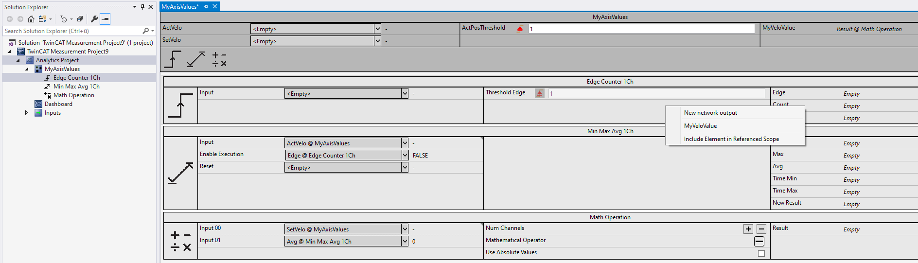

Sie haben die Möglichkeit, Eingänge, Parameter oder auch Ausgänge von Algorithmen innerhalb von einem Netzwerk direkt nach außen an das Netzwerk zu heften. So hat das Netzwerk selbst Eingänge, Parameter und Ausgänge. Dadurch ist es möglich, immer wiederkehrende Analysen als Template abzuspeichern und mehrfach zu instanziieren.

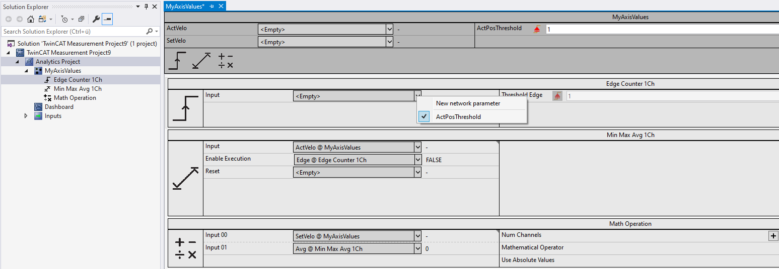

Wenn Sie eine Analyse erstellt haben, müssen Sie zunächst auswählen, welche der verfügbaren Eingänge nach außen am Netzwerk sichtbar sein sollen. Wählen Sie dazu den gewünschten Eingang aus und wechseln per Rechtsklick in das Kontextmenu. Dort können Sie den Eingang mit einem bereits vorhandenen Netzwerkeingang verknüpfen oder alternativ einen neuen Netzwerkeingang definieren.
Die gleiche Vorgehensweise gibt es für Parameter und für die Ausgänge.

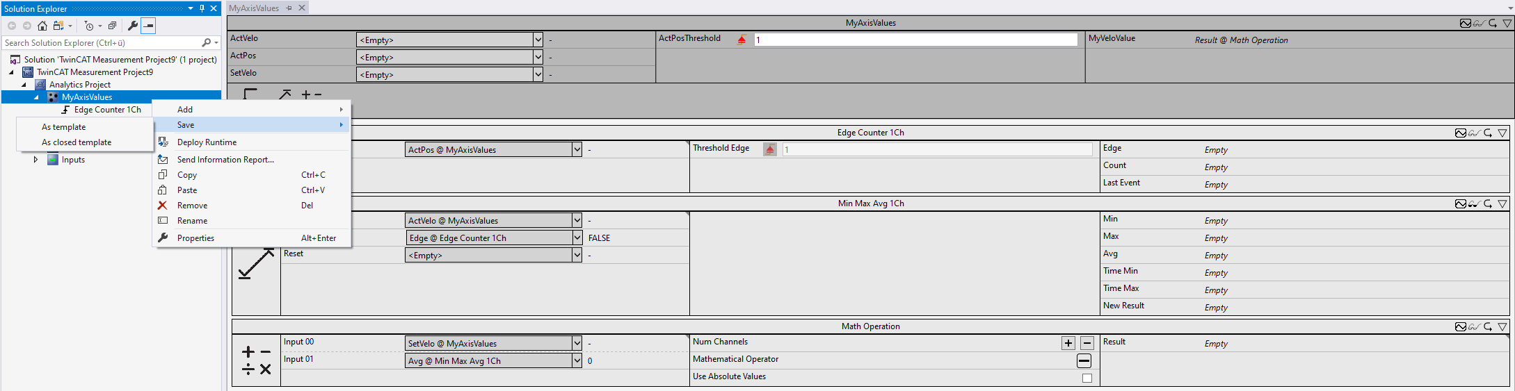

Ist die Definition des Netzwerks, welches als Template dienen soll, abgeschlossen, können Sie es entsprechend abspeichern. Dafür gehen Sie in den Solution Explorer und führen einen Rechtsklick auf dem Netzwerk aus. Im Kontextmenü gibt es die Option Save. Dabei können Sie zwischen Template und Closed Template wählen. In einem einfachen Template können Sie nach der Instanziierung hineinschauen und die Verschaltung der Basisalgorithmen sehen und auch verändern. Bei einem geschlossenen Netzwerk entfällt diese Möglichkeit. Dies ist allerdings kein Knowhow-Schutz! Auch in einer möglichen SPS-Code-Generierung durch die Analytics Workbench ist die interne Logik sichtbar.
Nach dem Abspeichern ist das Template in der Toolbox auswählbar und kann für wiederkehrende Analysen verwendet werden.

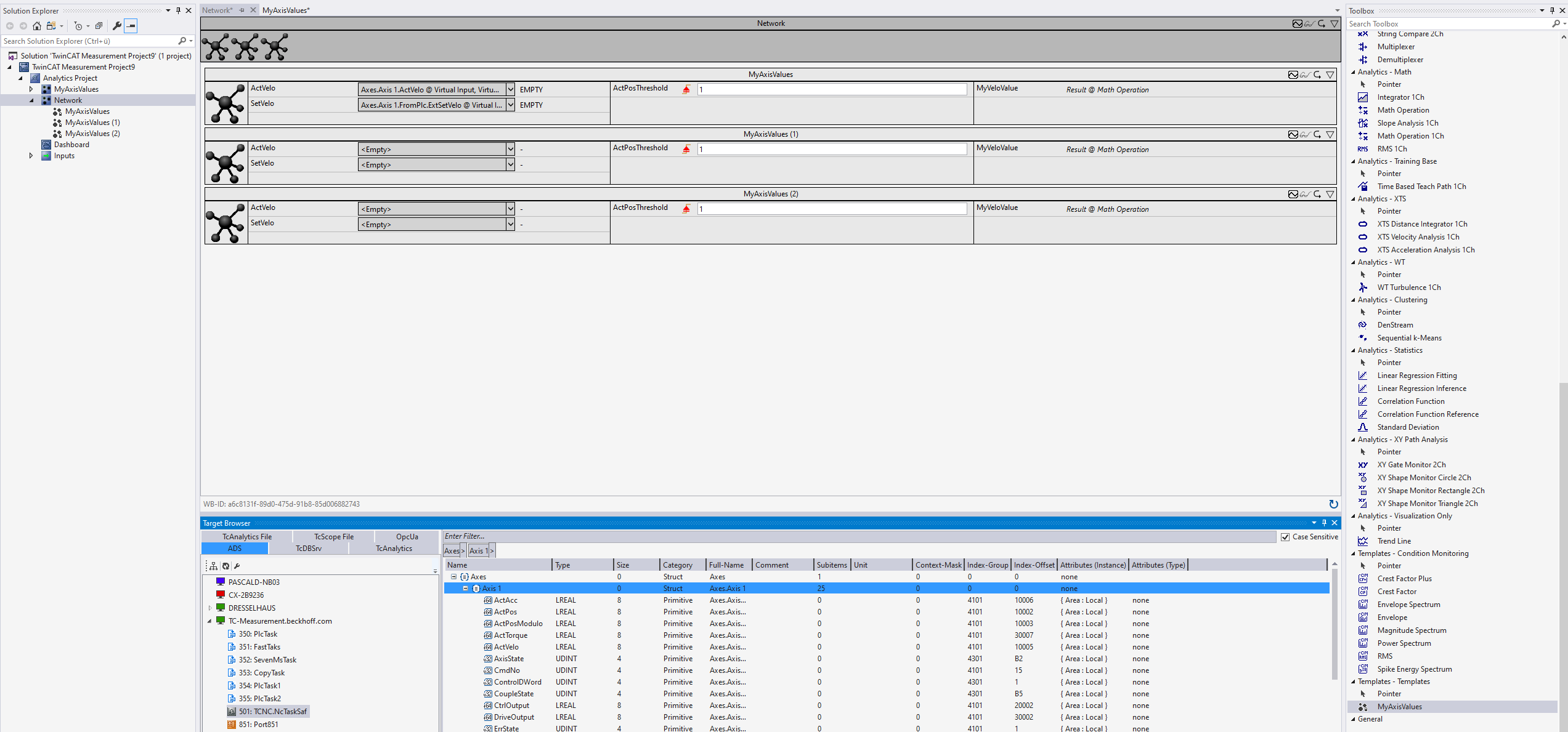

Eine besondere Funktion bietet der Target Browser an.
Sind für das Netzwerk die Namen so gewählt worden, dass diese exakt mit Variablen einer Struktur übereinstimmen, können Sie eine vollständige Struktur wie z. B. eine Achsen Struktur direkt auf einen der x-Eingänge eines Netzwerks ziehen. Alle übereinstimmenden Namen von sämtlichen Netzwerkeingängen und Strukturvariablen werden automatisch gemappt.
