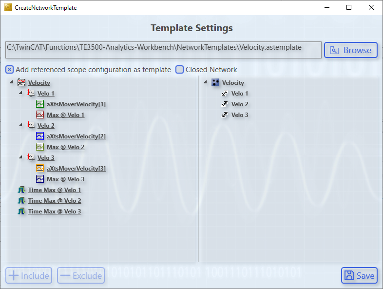

Zum Kontrollieren und Anpassen der Scope-Konfiguration öffnet sich ein neues Fenster, in welchem alle Scope-Komponenten auf der linken Seite und alle Analytics-Komponenten auf der rechten Seite dargestellt werden:
In der oberen Zeile können Sie den Speicherort und den Namen des Templates einstellen. Direkt darunter können Sie generelle Einstellungen vornehmen, welche das Template betreffen.
- Add referenced scope configuration as template
 Aktivieren Sie diese Einstellung, um die Scope-Konfiguration mit im Template abzuspeichern.
- Closed Network
 Diese Einstellung legt fest, in welchem Format das Template abgespeichert werden soll. Diese Einstellung ist nur sichtbar, wenn in dem Netzwerk mindestens ein Netzwerk-Input und ein Netzwerk-Output konfiguriert sind.
In den beiden Baumansichten darunter werden die Konfigurationen angezeigt, um die Scope-Konfiguration gegebenenfalls noch zu bearbeiten. Hier können Sie Scope-Komponenten aus dem Template ausschließen aber auch wieder hinzufügen.
Alle Komponenten, welche zu dem Template hinzugefügt werden, sind in der Ansicht unterstrichen.

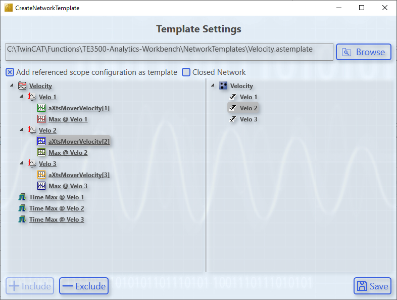

Wenn in dem Scope-Baum Elemente ausgewählt werden, werden auch alle Analytics-Komponenten ausgewählt, welche eine direkte Abhängigkeit zu der Scope-Komponente haben.
In dem oben abgebildeten Beispiel wird durch die Auswahl von aXtsMoverVelocity[2] automatisch das Modul Velo 2 ausgewählt, da der Kanal die Input-Variable des Moduls anzeigt.
Ist eine Scope-Komponente ausgewählt, welche noch unterstrichen ist und somit in dem Template abgespeichert wird, können Sie diese mit der Schaltfläche Exclude aus dem Template herausnehmen.
Wenn Sie ein Element aus dem Template herausnehmen, werden auch automatisch alle Elemente, welche darunter liegen, herausgenommen. Zusätzlich wird das darüberliegende Element herausgenommen, wenn jedes Element darunter auch herausgenommen wurde.
Identisch zum Herausnehmen von Elementen, können Sie Scope-Komponenten auswählen, um diese mit der Schaltfläche Include wieder zu dem Template hinzuzufügen.
Hierbei ist zu beachten, dass ebenfalls automatisch alle darüberliegenden Elemente dem Template wieder hinzugefügt werden, auch wenn diese vorher abgewählt wurden.
