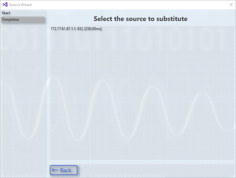

Vorlagen
Diese Seite wird nur angezeigt, wenn auf der Start Seite die Option Ersetzten ausgewählt worden ist. Hier werden bereits vorhandenen Quellen des Projektes angezeigt. Zum Fortfahren muss eine Quelle ausgewählt werden die dann als Vorlage für die neue dient.

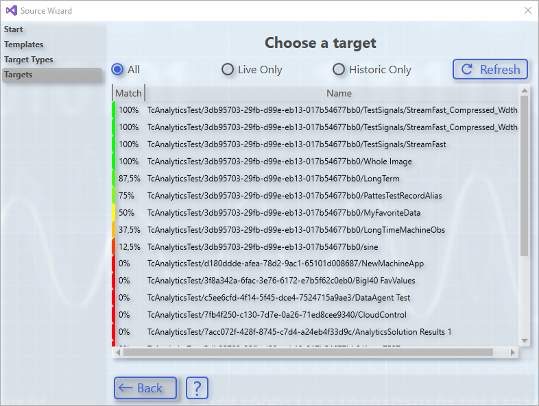

Quellen
Nach der Auswahl eines Typen werden seine verfügbaren Quellen angezeigt. Um weitere Quellen finden zu können müssen im Target Browser neue Quellen hinterlegt werden. Wenn auf der Start Seite die Ersetzen Option ausgewählt worden ist, werden neben dem Namen der Quellen auch die Übereinstimmung zur Vorlage, die auf der Vorlagen Seite ausgewählt worden ist, angezeigt. Die Übereinstimmung sagt aus wie viele der Symbole aus der Vorlage gefunden worden sind. Außerdem kann die Liste gefiltert werden, sodass nur live oder nur historische Quellen angezeigt werden, außer wenn es nur historische oder nur live gibt.

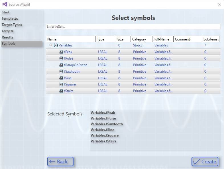

Symbole
Wird diese Seite geöffnet werden alle Symbole der gewählten Quelle aufgelistet, dabei sind schon die Symbole hervorgehoben die auch auf der Ergebnis Seite als gefunden gelistet sind. Zudem sind alle derzeitig hervorgehobenen Symbole unterhalb des Symbol Baums aufgelistet. Hier können nun die gewünschten Symbole ausgewählt oder nicht notwendige Symbole abgewählt werden. Bei Klicken des „Create“ Buttons wird der Wizard beendet und die ausgewählten Symbole werden dem Projekt hinzugefügt.

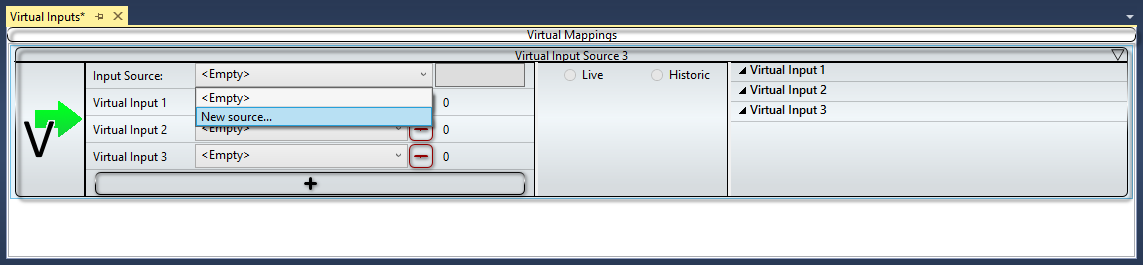

Virtuelle Quelle
In einem Modul für eine Virtuelle Quelle kann in der Combobox Input Source der Eintrag New source… gefunden werden. Wird dieser ausgewählt öffnet sich der Wizard. Bei diesem Weg den Wizard zu öffnen wird nicht bei der Start Seite gestartet, sondern auf der Vorlagen Seite, wobei die derzeitig ausgewählte Vorlage die Quelle der virtuellen Quelle ist. Nach erfolgreichem Abschluss wird die neue Quelle in der virtuellen Quelle ausgewählt und die Symbole können im Auswahlmodus zu den virtuellen Inputs zugewiesen werden.
