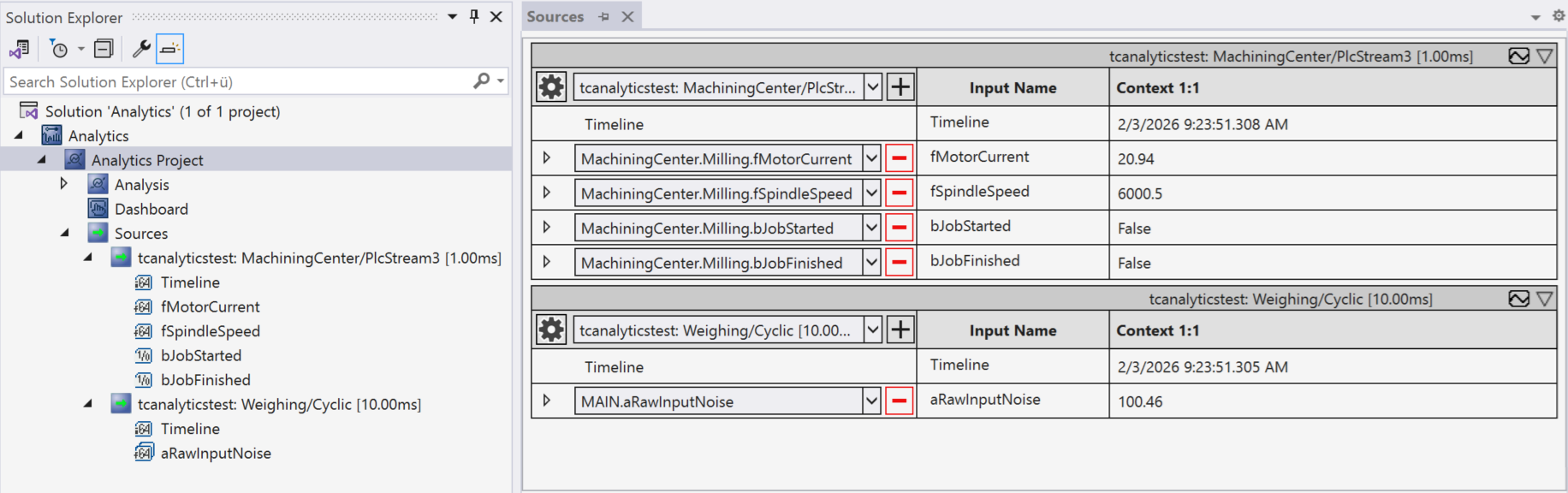

Im nachfolgenden Screenshot sehen Sie unterschiedliche Sourcen, welche die tatsächliche Datenquellen verkörpern, wie sie oben im Schaubild dargestellt sind. Für die Engineering Produkte TE35xx sind dies MQTT als Live- und Historical- Stream, Analytics File und ADS.
Über die Sourcen lässt sich eine schnelle Umschaltung von Daten der Maschine A nach Maschine B realisieren. Dabei muss kein Eingang der Algorithmen neu verknüpft werden. Passt das Eingangsdatenabbild zu 100% wird direkt umgeschaltet. Passt es nicht ganz, kann manuell ein Mapping auf eine andere Variable vorgenommen werden. Soll das über einen Inputnamen abstrahiert werden ist dies ebenfalls möglich. Die neue Variable wird dabei auf den entsprechenden Input gemappt.
Bei dem Hinzufügen und Ersetzen von Quellen, ist optional der Source Wizard behilflich, welcher auf den nachfolgenden Seiten erläutert wird.
