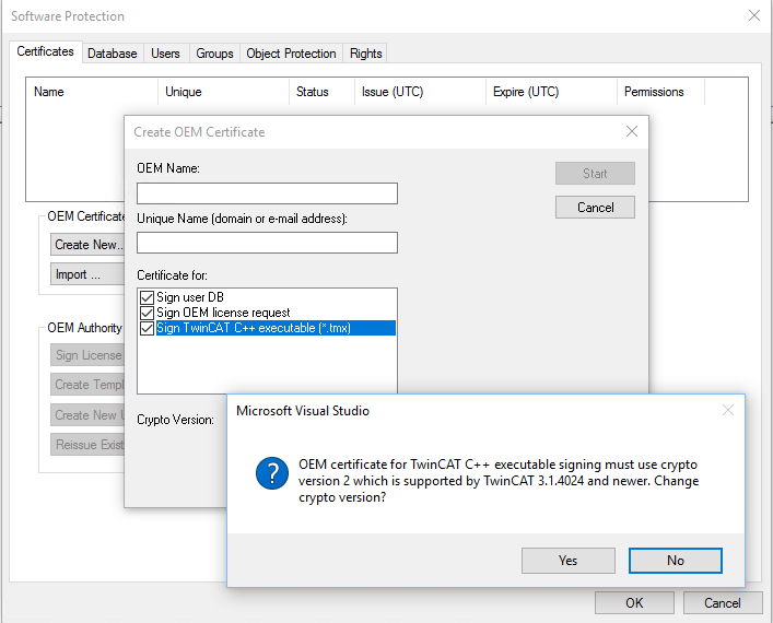

- 1. Für einen Testbetrieb z. B. während der Software-Entwicklung genügt die Erstellung eines TwinCAT-Nutzerzertifikates, wie hier beschrieben. Beachten Sie dabei, dass Sie den Verwendungszweck „Sign TwinCAT C++ executeable (*.tmx)“ wählen. Hierfür ist dann die Crypto Version 2 erforderlich, eine Meldung dazu erscheint.

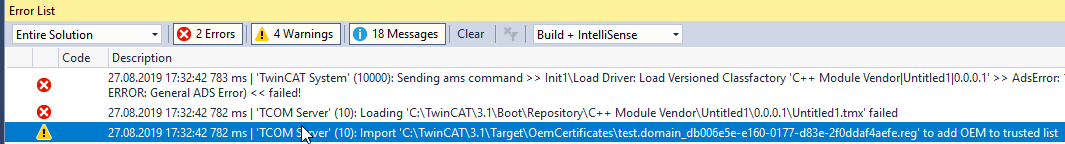

- 1. Bei dem ersten Aktivieren (Activate Configuration) mit einem TwinCAT-Nutzerzertifikat wird von dem Zielsystem festgestellt, dass dem Zertifikat nicht vertraut wird und der Aktivierungsvorgang wird abgebrochen:

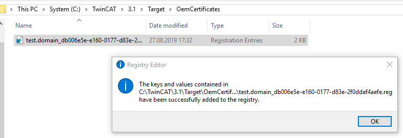

Für Windows:
Ein lokaler Nutzer mit Administrationsrechten kann über die erstellte REG-Datei durch einfaches Ausführen dem Zertifikat vertrauen:
