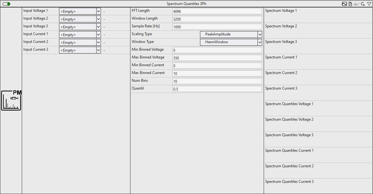

Konfigurationsparameter
- FFT Length: Länge der FFT. Sie muss größer als Eins und eine ganzzahlige Potenz von Zwei sein.
- Window Length: Länge des Analysefensters in Samples. Die Länge muss größer als eins und eine gerade Zahl sein. Sie darf nicht größer als FFT Length sein.
- Sample Rate [Hz]: Abtastrate (Samples pro Sekunde) des Eingangssignals.
- Scaling Type: Ermöglicht eine Auswahl der verwendeten Skalierung, falls eine absolute Skalierung benötigt wird. Siehe: E_PMA_ScalingType
- Window Type: Definiert die verwendete Fensterfunktion. Ein guter Standardwert ist der Fenstertyp HannWindow. Die Fensterung kann durch die Verwendung des Fenstertyps RectangularWindow abgeschaltet werden. Siehe: E_PMA_WindowType
- Transform To Decibel (optional): Boolescher Wert, der angibt, ob das Ergebnis der FFT in die Dezibel-Skala transformiert werden soll, entsprechend der Transformation x → 20 * log10(x).
- Decibel Threshold (optional): Sehr kleiner Fließkommawert größer als Null. Werte, die kleiner als diese Zahl sind, werden vor einer Transformation in die Dezibel-Skala durch diesen Wert ersetzt, da der Logarithmus von Null mathematisch nicht definiert ist. Der kleinste mögliche Wert ist 3.75e-324.
- Min Binned Voltage: Unterer Grenzwert, für den die Ausgangsdaten der Spektrumsberechnung der Spannung in den regulären Histogramm-Bins gezählt werden.
- Max Binned Voltage: Oberer Grenzwert, für den die Ausgangsdaten der Spektrumsberechnung der Spannung in den regulären Histogramm-Bins gezählt werden. Max Binned Voltage muss größer sein als Min Binned Voltage.
- Min Binned Current: Unterer Grenzwert, für den die Ausgangsdaten der Spektrumsberechnung des Stroms in den regulären Histogramm-Bins gezählt werden.
- Max Binned Current: Oberer Grenzwert, für den die Ausgangsdaten der Spektrumsberechnung des Stroms in den regulären Histogramm-Bins gezählt werden. Max Binned Current muss größer sein als Min Binned Current.
- Num Bins: Anzahl der Bins eines Histogramms. Sie muss mindestens eins sein. In vielen Fällen sind Werte zwischen zehn und zwanzig eine sinnvolle Wahl. Die beiden speziellen Bins für Werte, die unterhalb von Min Binned bzw. oberhalb von Max Binned liegen sind in diesem Wert nicht mit enthalten.
- Quantil: Gibt die Quantilgrenze an. Sie muss zwischen 0.0 und 1.0 liegen. Beispielsweise entspricht 0.2 dem 20%-Quantil.
Eingangswerte
- Input Voltage 1 .. Input Voltage 3: Eingangswerte der Spannung.
- Input Current 1 .. Input Current 3: Eingangswerte des Stroms.
- Reset Statistics (optional):
TRUE
setzt die Min- und Max--Werte der Ausgänge zurück.
Ausgangswerte
- Spectrum Voltage 1 .. Spectrum Voltage 3: Betragsspektrum der Spannungswerte.
- Spectrum Current 1 .. Spectrum Current 3: Betragsspektrum der Stromwerte
- Spectrum Quantiles Voltage 1 .. Spectrum Quantiles Voltage 3: P-Quantile der Verteilung von Spectrum Voltage
- Spectrum Quantiles Current 1 .. Spectrum Quantiles Current 3: P-Quantile der Verteilung von Sprectrum Current
