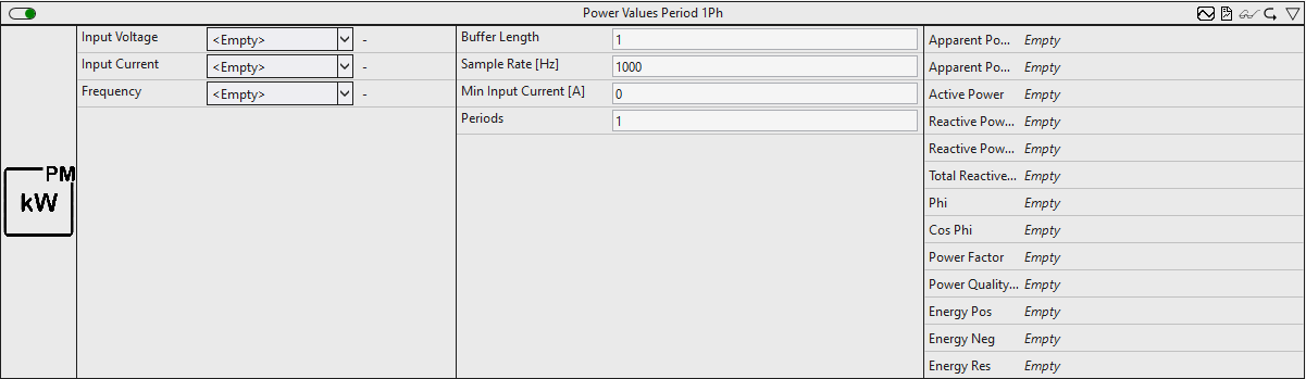

Konfigurationsparameter
- Buffer Length: Länge des Eingangspuffers.
- Sample Rate [Hz]: Abtastrate (Samples pro Sekunde) des Eingangssignals.
- Min Input Current [A]: Mindesteingangsgröße (RMS) des Stroms. Dieser Parameter verhindert die Berechnung bei zu kleinen Eingangswerten.
- Periods: Anzahl an Perioden, die Einfluss auf die Berechnung haben. (Periodenlänge = Samplerate/Frequenz).
Eingangswerte
- Frequency: Aktuelle Frequenz des Eingangssignals. Wird verwendet, um zu Beginn einer Periode die Periodenlänge zu ermitteln. Der Ausgang des Moduls Frequency Period1 Ch kann verwendet werden.
- Input Voltage: Eingangswerte der Spannung.
- Input Current: Eingangswerte des Stroms.
- Reset Statistics (optional):
TRUEsetzt die Min- und Max--Werte der Ausgänge zurück.
Ausgangswerte
- Apparent Power: Gesamt-Scheinleistung.
- Apparent Power 1: Grundschwingungs-Scheinleistung.
- Active Power: Wirkleistung.
- Reactive Power d: Verzerrungsblindleistung.
- Reactive Power 1: Grundschwingungs-Verschiebungs-Blindleistung.
- Total Reactive Power: Gesamt-Blindleistung.
- Phi: Phasenverschiebungswinkel.
- Cos Phi: CosPhi (Wirkleistung/Grundschwingungs-Scheinleistung).
- Power Factor: Leistungsfaktor (Wirkleistung/Gesamt-Scheinleistung).
- Power Quality Factor: Stellt die Qualität der Spannungsversorgung vereinfacht in einem Wertebereich zwischen 0 und 1 dar. Miteinbezogen wird die Frequenz, der Effektivwert der Spannung sowie der THD der Spannung.
- Energy Pos: Energie in positiver Richtung.
- Energy Neg: Energie in negativer Richtung.
- Energy Res: Resultierende Energie.
