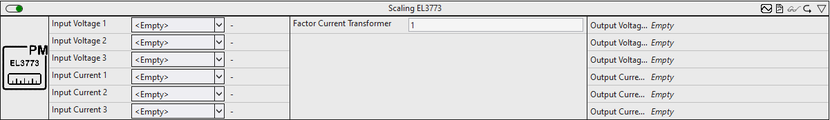

Scaling EL3773
Skalierung der Eingangsdaten von Strom und Spannung, die als Eingänge von EtherCAT-Klemmen des Typs EL3773 bereitgestellt werden.
Im Beckhoff Information System finden Sie die Dokumentation des zugehörigen SPS-Funktionsbausteins FB_PMA_Scaling_EL3773.
Im Beckhoff Information System finden Sie die Dokumentation der Function TF3650 TwinCAT 3 Power Monitoring mit Beschreibungen der zugehörigen SPS-Bibliothek.
Konfigurationsparameter
- Factor Current Transformer: Faktor des Stromwandlers. Dieser berechnet sich aus der Division von Eingangsstrom und Ausgangsstrom.
Eingangswerte
- Input Voltage 1 … Input Voltage 3: Rohwerte der Spannung der einzelnen Phasen.
- Input Current 1 … Input Current 3: Rohwerte des Stroms der einzelnen Phasen.
Ausgangswerte
- Output Voltage 1 … Input Voltage 3: Skalierte Spannungswerte der einzelnen Phasen.
- Output Current 1 … Input Current 3: Skalierte Stromwerte der einzelnen Phasen.
