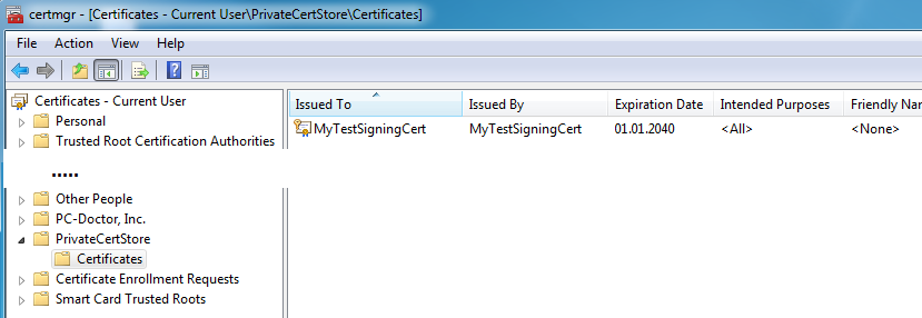

- Überprüfen Sie das Ergebnis mit mmc (Use File->Add/Remove Snap-in->Certificates):

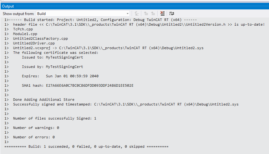

- Die Kompilierung des x64-Treibers generiert eine Ausgabe wie folgt:
