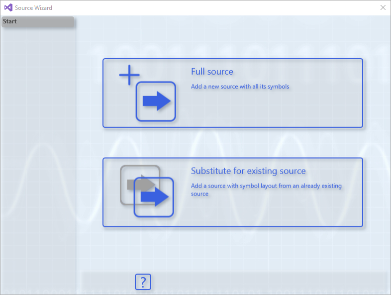

Start
Auf dieser Seite kann ausgewählt werden ob eine gesamten Symbole einer Quelle hinzugefügt oder nur Symbole, die anhand einer schon vorhandenen Quelle gesucht werden, hinzugefügt werden sollen. Die Option zum Ersetzten einer Quelle kann nur gewählt werden, wenn bereits eine Quelle im Projekt vorhanden ist.

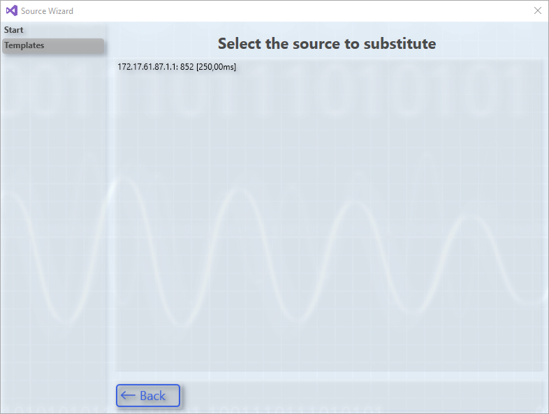

Vorlagen
Diese Seite wird nur angezeigt, wenn auf der Start Seite die Option Ersetzten ausgewählt worden ist. Hier werden bereits vorhandenen Quellen des Projektes angezeigt. Zum Fortfahren muss eine Quelle ausgewählt werden die dann als Vorlage für die neue dient.

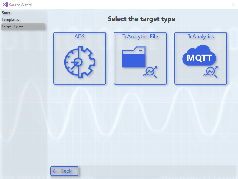

Quell Typen
Auf dieser Seite werden verschiedene Quell Typen angezeigt, wie z.B. ADS oder Analytics File. Die Anzahl der Typen liegt von den im Target Browser installierten Extensions ab, die mit dem Source Wizard kompatible sind.

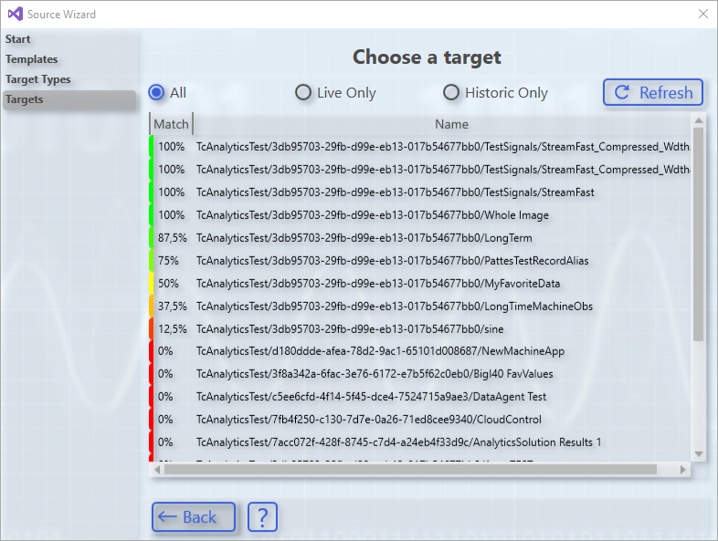

Quellen
Nach der Auswahl eines Typen werden seine verfügbaren Quellen angezeigt. Um weitere Quellen finden zu können müssen im Target Browser neue Quellen hinterlegt werden. Wenn auf der Start Seite die Ersetzen Option ausgewählt worden ist, werden neben dem Namen der Quellen auch die Übereinstimmung zur Vorlage, die auf der Vorlagen Seite ausgewählt worden ist, angezeigt. Die Übereinstimmung sagt aus wie viele der Symbole aus der Vorlage gefunden worden sind. Außerdem kann die Liste gefiltert werden, sodass nur live oder nur historische Quellen angezeigt werden, außer wenn es nur historische oder nur live gibt.

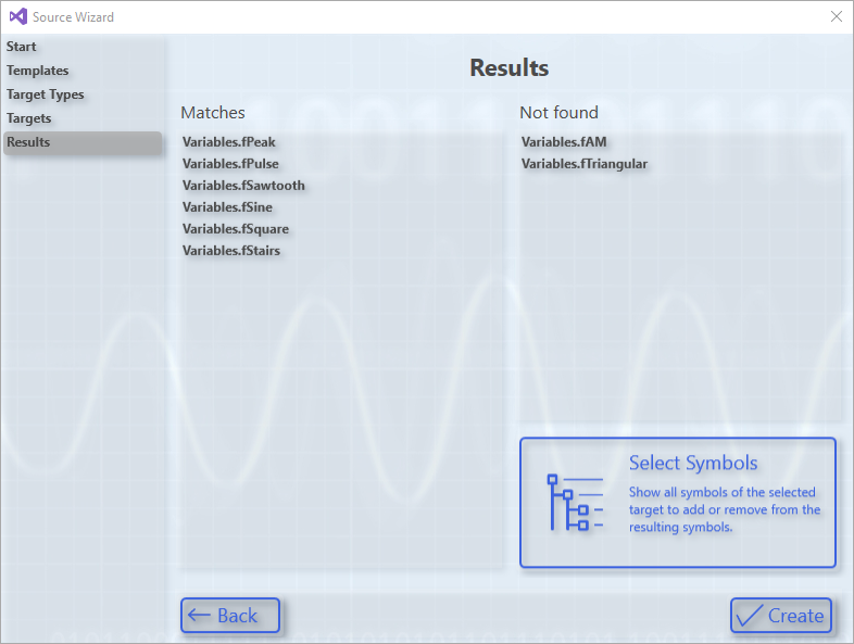

Ergebnisse
Ergebnis Seite bei der Nutzung von Ersetzen
Die Ergebnis Seite listet alle Symbole auf, die hinzugefügt werden würden. Außerdem werden die Symbole der Vorlagen angezeigt, die nicht gefunden worden sind (diese Liste entfällt, wenn auf der Start Seite die Option zum Hinzufügen ganzer Quellen ausgewählt worden ist). Mit einem Klick auf Create wird der Wizard beendet. Alle Symbole in der „Matches“ List werden dem Projekt hinzugefügt. Falls die gewählten Symbole nicht den Anforderungen entsprechen kann „Select Symbols“ geklickt werden, dies öffnet dann die Symbole Seite.

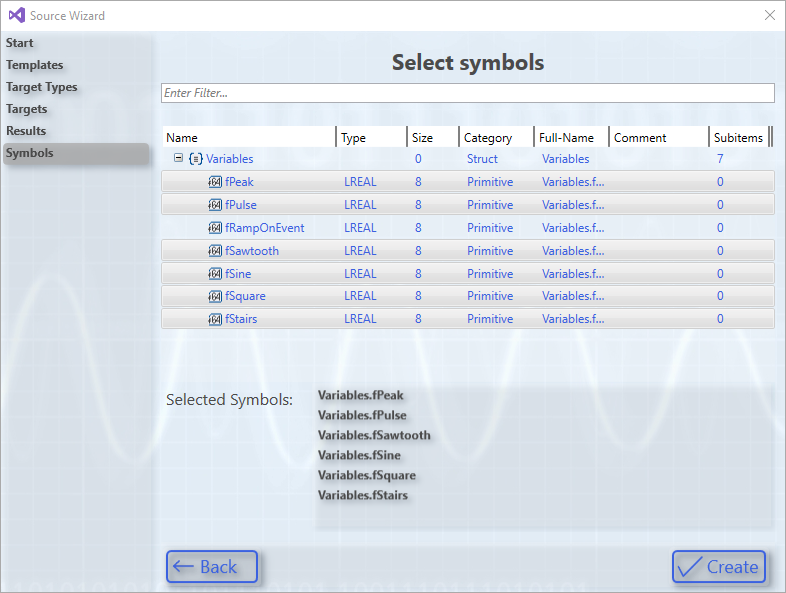

Symbole
Wird diese Seite geöffnet werden alle Symbole der gewählten Quelle aufgelistet, dabei sind schon die Symbole hervorgehoben die auch auf der Ergebnis Seite als gefunden gelistet sind. Zudem sind alle derzeitig hervorgehobenen Symbole unterhalb des Symbol Baums aufgelistet. Hier können nun die gewünschten Symbole ausgewählt oder nicht notwendige Symbole abgewählt werden. Bei Klicken des „Create“ Buttons wird der Wizard beendet und die ausgewählten Symbole werden dem Projekt hinzugefügt.

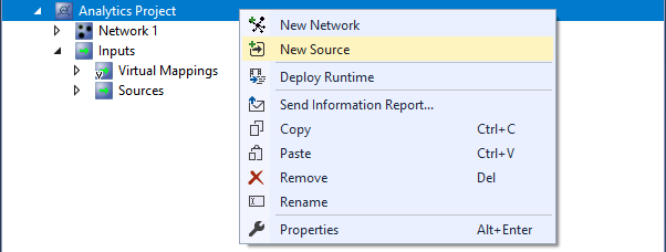

Kontextmenü
Durch das Rechtsklicken auf das Analytics Projekt oder eines darunter liegenden Knotens im Projektmappen Explorer wird das Kontextmenü geöffnet und dort gibt es den Eintrag New source. Wird dieser ausgewählt öffnet sich der Wizard. Nach erfolgreichem Abschluss wird die gewünschte Quelle dem Projekt hinzugefügt.

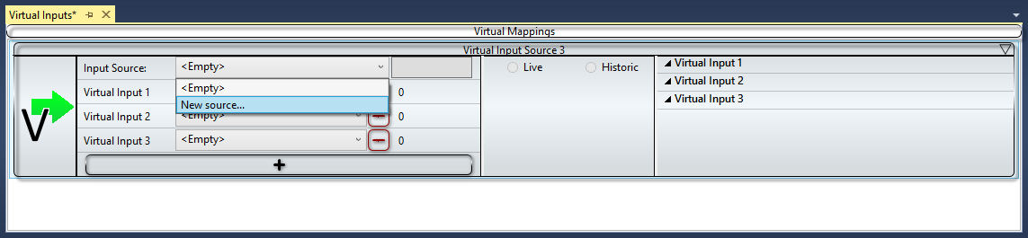

Virtuelle Quelle
In einem Modul für eine Virtuelle Quelle kann in der Combobox Input Source der Eintrag New source… gefunden werden. Wird dieser ausgewählt öffnet sich der Wizard. Bei diesem Weg den Wizard zu öffnen wird nicht bei der Start Seite gestartet, sondern auf der Vorlagen Seite, wobei die derzeitig ausgewählte Vorlage die Quelle der virtuellen Quelle ist. Nach erfolgreichem Abschluss wird die neue Quelle in der virtuellen Quelle ausgewählt und die Symbole können im Auswahlmodus zu den virtuellen Inputs zugewiesen werden.
Abfrage
Wenn ein Symbol auf eine Funktion per Drag Drop hinzugefügt wird und dieses Symbol zu keiner im Projekt vorhandenen Quelle gehört, dann kann zwischen drei Möglichkeiten gewählt werden. Es kann eine neue virtuelle Quelle hinzufügt und um die Quelle gleichzeitig mit den anderen Quellen zu verwenden, es kann eine Quelle von einer bereits existierenden virtuellen Quelle geändert werden oder der Source Wizard kann geöffnet werden. Wenn der Wizard geöffnet wird gibt es je nach Auswahl auf der Start Seite eine unterschiedliche Aktion, die nach Abschluss des Wizards durchgeführt wird. Wenn eine ganze Quelle hinzugefügt wurde, wird neben der Quelle auch eine virtuelle Quelle angelegt, sodass sie gleichzeitig mit anderen benutzen werden kann. Wenn Ersetzen ausgewählt wurde wird die neue Quelle hinzugefügt und in einer virtuellen Quelle ausgewählt, dann können die Symbole im Auswahlmodus zu den virtuellen Inputs zugewiesen werden.
