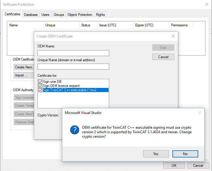

1. Für einen Testbetrieb z. B. während der Software-Entwicklung genügt die Erstellung eines TwinCAT-Nutzerzertifikates. Beachten Sie dabei, dass Sie den Verwendungszweck „Sign TwinCAT C++ executeable (*.tmx)“ wählen. Hierfür ist dann die Crypto Version 2 erforderlich, eine Meldung dazu erscheint.

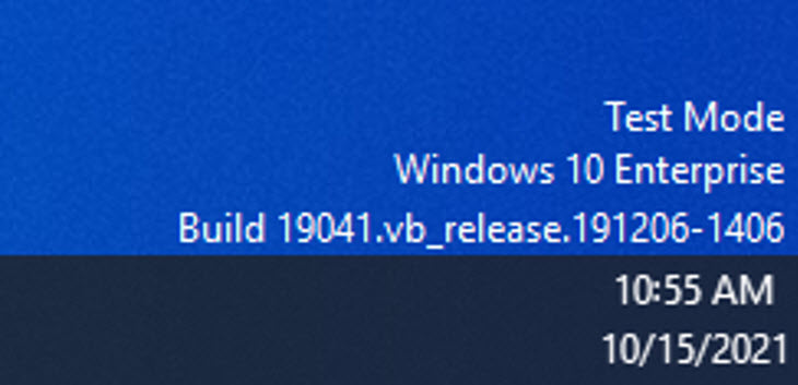

Wenn der Testsigniermodus aktiviert ist, wird das rechts unten auf dem Desktop angezeigt. Das System akzeptiert nun alle signierten Treiber zur Ausführung.

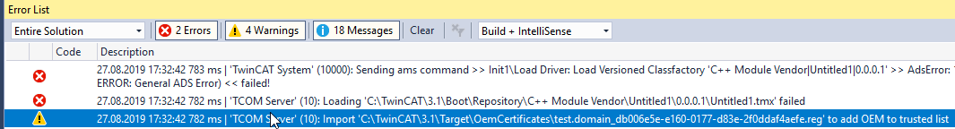

1. Bei dem ersten Aktivieren (Activate Configuration) mit einem TwinCAT-Nutzerzertifikat wird von dem Zielsystem festgestellt, dass dem Zertifikat nicht vertraut wird und der Aktivierungsvorgang wird abgebrochen:

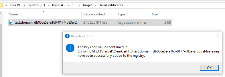

Ein lokaler Nutzer mit Administrationsrechten kann über die erstellte REG-Datei durch einfaches Ausführen dem Zertifikat vertrauen:
