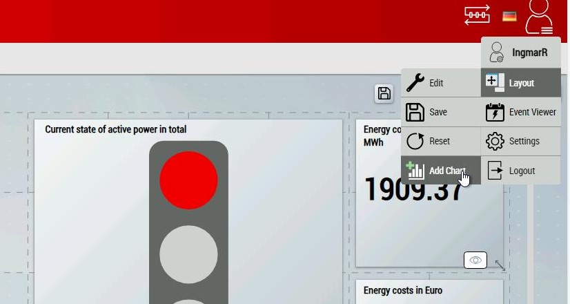

Fügen Sie neue Diagramme über das Menü-Icon hinzu. Klicken Sie unter der Kategorie Layout auf Add Chart. Das neue Diagramm wird an der ersten freien Position im Layout eingefügt.
Hinzufügen und Entfernen von Diagrammen 1:
Hinzufügen und Entfernen von Diagrammen 2:
Das Hinzufügen von Diagrammen ist nur möglich, wenn der Benutzer über die Berechtigung zum Bearbeiten des Layouts verfügt.

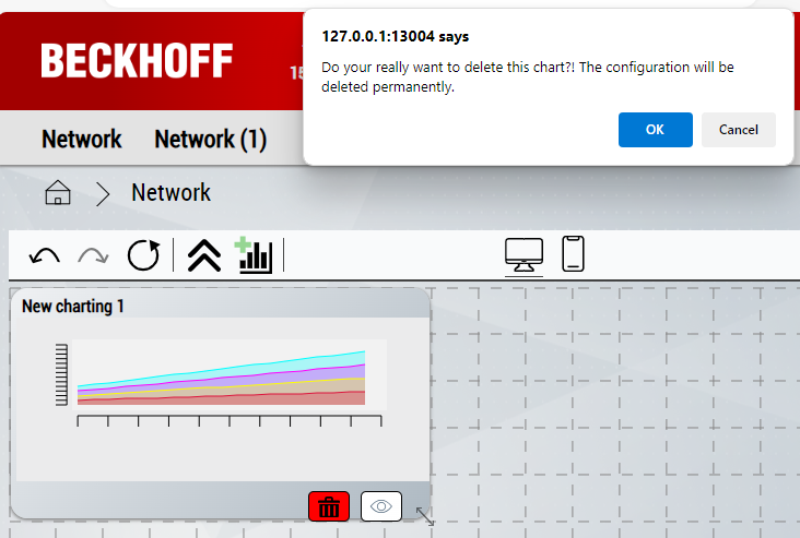

Das hinzugefügte Diagramm ist benutzerspezifisch und nur für den aktuellen Benutzer einsehbar. Es kann beliebig in seiner Position und Größe innerhalb des Layouts verschoben werden. Das Entfernen eines Diagramms ist im Bearbeitungsmodus über das Papierkorb-Icon in der unteren rechen Ecke möglich.
Hinzufügen und Entfernen von Diagrammen 3:

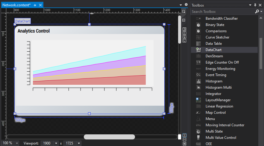

Im HMI-Engineering
Diagramme können ebenfalls über das HMI-Engineering hinzugefügt werden. Diese Diagramme sind standardmäßig für alle Anwender vorhanden und können nicht entfernt werden. Die Konfiguration im Engineering hinzugefügten Diagramme erfolgt im Webbrowser.
Hinzufügen und Entfernen von Diagrammen 4:
