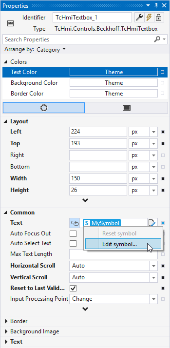

Binding konfigurieren
Ein Binding, das für eine Eigenschaft eines Control erstellt wurde, kann über den Edit Binding-Dialog konfiguriert werden. Der Dialog wird per Rechtsklick oder durch einen Doppelklick auf das gebundene Symbol geöffnet.

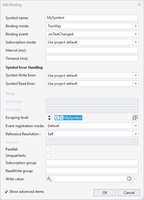

Der Edit Binding-Dialog bietet verschiedene Konfigurationsmöglichkeiten in Abhängigkeit des Symboltyps an:
Symbol name: Name des Symbols
Binding mode: Der Binding Mode legt fest, ob das Binding in eine Richtung oder in beide Richtungen wirkt.
- Default: Standardeinstellung des jeweiligen Control property.
- OneWay-Binding (Nur Lesezugriff): Der Wert des Symbols wird gelesen.
- TwoWay-Binding (Lese- und Schreibzugriff): Der Wert des Symbols wird gelesen und das Symbol wird beschrieben, wenn ein bestimmtes Event ausgelöst wird.
Binding event: Das Binding Event kann nur bei TwoWay-Bindings optional konfiguriert werden. Es legt fest, bei welchem Event das Symbol beschrieben wird (z. B. onTextChanged bei einer Textbox). Wird bei einem TwoWay-Binding kein Event ausgewählt, wird der Wert automatisch bei einer Wertänderung zurückgeschrieben.
Subscription Mode: Aktualisierungsmodus zwischen Server und Client.
- Use project default: Es wird die globale Einstellung genommen, welche in den Projekteigenschaften festgelegt wird.
- Change: Der Server sendet den aktuellen Wert des Symbols nur dann, wenn eine Wertänderung erkannt wurde. Am effizientesten für Symbole, die sich selten ändern. Reduziert den Netzwerkverkehr.
- Poll: Der Server sendet den aktuellen Wert des Symbols mit jedem Intervall-Timer-Tick, unabhängig davon, ob sich der Wert geändert hat. Sinnvoll, wenn aktuelle Werte in einer garantierten Frequenz benötigt werden. Erzeugt mehr Netzwerkverkehr.
- ClientPoll: Die Server-Subscription läuft im Change-Modus. Zusätzlich führt das Framework einen clientseitigen Timer (mit der Intervallzeit der Subscription) aus und liefert den letzten bekannten Serverwert bei jedem Tick erneut an alle Subscription-Callbacks. Sinnvoll, um periodische Wertaktualisierungen ohne zusätzliche Serverlast zu garantieren.
- ClientWriteConfirm (Default): Die Server-Subscription läuft im Change Modus. Zusätzlich startet das Framework nach jedem Schreibvorgang auf das Symbol einen einmaligen clientseitigen Timer (mit der Intervallzeit der Subscription). Wenn der Timer auslöst, wird der letzte bekannte Server-Wert erneut an alle Listener geliefert. Damit wird sichergestellt, dass z. B. eine erfolgreiche Schreibaktion gegen den Server die von der PLC innerhalb der Intervallzeit wieder zurückgesetzt wurde erkannt werden kann, da der letzte gültige Subscription-Wert der in diesem Fall erneut verteilt wird nicht dem Wert entspricht, der geschrieben wurde.
Interval (ms): Das Intervall legt die Zeit fest, in welchem Zyklus das Binding abgefragt bzw. aktualisiert werden soll. Das Intervall kann nur bei Server-Symbolen gesetzt werden.
Timeout (ms): Das Timeout legt die Zeit fest, nach der ein Lese- oder Schreibzugriff gegen das Symbol zu einem Fehler führt, wenn keine Antwort vom Server gesendet wird. Das Timeout kann nur bei Server-Symbolen gesetzt werden.
Symbol Write Error: Bestimmt wie ein Binding sich bei symbolbezogenen Schreibfehlern verhält.
- Use project default: Verwende die globale Projekteigenschaft.
- Ignore: Ignoriere den Fehler und leite nichts an das Control Attribut weiter.
- Reset: Reset zum Defaultwert.
Symbol Read Error: Bestimmt wie ein Binding sich bei symbolbezogenen Lesefehlern verhält.
- Readback: Lese den Wert erneut und leite ihn an das Control Attribut weiter.
Start index: Wenn das Symbol ein Array ist, kann der Start Index festgelegt werden.
End index: Wenn das Symbol ein Array ist, kann der End Index festgelegt werden.
Escaping level: Ermöglich den Symbolpfad statt des Namens darzustellen.
Event registration mode: Definiert, ob ein Event auf Symboländerung prüfen soll oder den Symbolausdruck verwendet, um ein Event zu registrieren.
- Default: Standardeinstellung des Control Attributs.
- Verbatim: Verwende den Symbolausdruck zum Registrieren.
- Resolve: Prüfe ein Symbol auf Wertänderung.
Reference Resolution: Definiert, ob eine Referenz des Symbols selbst oder von dem Wert einer Symbol Instanz sich auflöst.
- Self: Löse die Referenz mit dem Symbol selbst auf.
- Value: Löse die Referenz mit Wert des Symbols auf.
Version: Auswahl der Symbolversion des Serversymbols (falls vorhanden).
Parallel: Diese Eigenschaft legt fest, ob ein Befehl parallel oder in einer Warteschlange vom Server bearbeitet werden soll. Die Entscheidung, ob die Bearbeitung parallel oder in einer Warteschlange erfolgen soll, hängt von dem jeweiligen Anwendungsfall ab. Per Default werden alle Befehle in einer Warteschlange abgearbeitet. Diese Eigenschaft kann nur bei Server-Symbolen gesetzt werden.
- Parallel (nicht aktiv): Alle Befehle an den Server werden in eine Warteschlange gehangen und nacheinander abgearbeitet. Die Ausführung dauert länger, wenn sich mehrere Befehle in der Warteschlange befinden.
- Parallel (aktiv): Die Befehle werden direkt an den Server gesendet, ohne dass diese in die Warteschlange gefügt werden. Die Befehle werden direkt ausgeführt. Werden mehrere Befehle kurz hintereinander versendet, ist die ihre Reihenfolge möglicherweise vertauscht.
Unique hash: Standardmäßig versucht der HMI Server die Subscriptions zusammenzufassen. Mit Aktivieren der Option wird dies unterbunden.
Subscription group: Erlaubt das Gruppieren von Subscriptions. Interval und Timeout Einstellungen müssen gleich sein.
ReadWrite group: Einzelne Anfragen können zusammengefasst werden, wenn diese synchron gestellt werden.
Write value: Über den Write Value lässt sich ein Symbolausdruck an den Schreibbefehl binden. Der Wert dieses Symbol wird zusätzlich im Schreibbefehl an den Server geschickt. Dies findet Verwendung, wenn z. B. eine Serverfunktion aufgerufen wird, die einen Parameter benötigt. In dem Fall wird der Wert als Parameter an die Funktion übergeben. Auch bei Änderung dieses Wertes wird ein neuer Schreibbefehl an den Server angestoßen.
Show advanced items: Wechsel zwischen der erweiterten Ansicht.
