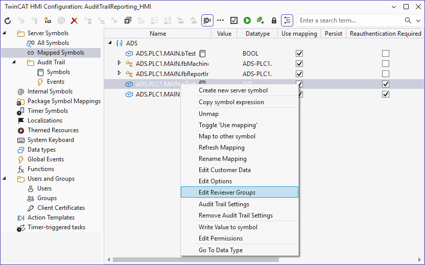

Hinzufügen eines Reviewer Gruppen in Visual Studio / TcXaeShell
Reviewer Gruppe hinzufügen 1:
1. Öffnen Sie das Fenster TwinCAT HMI Configuration.
2. Gehen Sie auf den Reiter Server Symbols / Mapped Symbols.
3. Markieren Sie das Symbol, welches eine Reviewer Gruppe hinzugefügt werden soll.
4. Fügen Sie diese über einen Rechtsklick auf Edit Reviewer Groups zu der Konfiguration des Symbols hinzu.
Es öffnet sich ein PopUp für weitere Einstellungen.

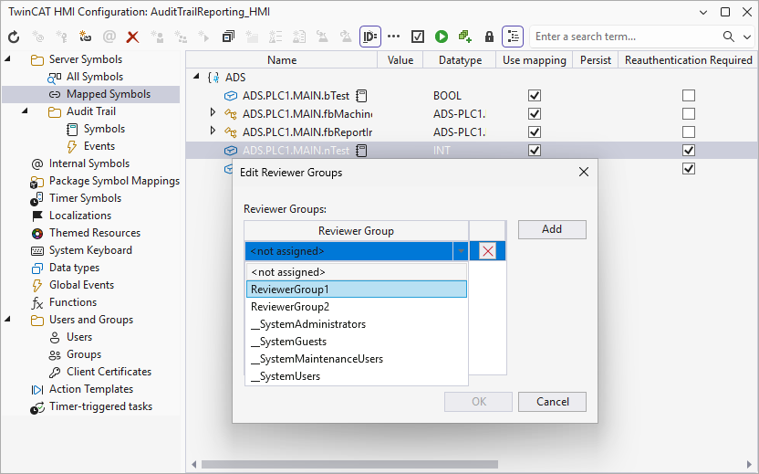

Reviewer Gruppe hinzufügen 2:
5. Fügen Sie die Benutzer Gruppen hinzu die eine Überprüfung der Wertänderung vornehmen dürfen.
6. Bestätigen Sie ihre Einstellungen mit OK.
Die Reviewer Gruppen wurden erfolgreich dem Symbol hinzugefügt.

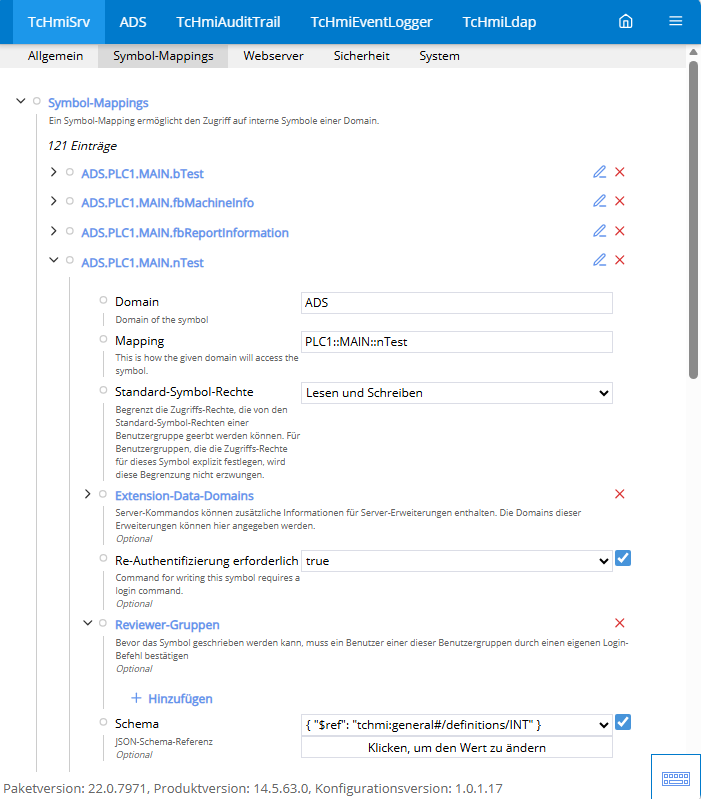

Hinzufügen von Reviewer Gruppen über die Server Konfigurationsseite
Reviewer Gruppe hinzufügen 3:
1. Öffnen Sie die Server Konfigurationsseite.
2. Gehen Sie auf den Reiter TcHmiSrv / Symbol-Mappings.
3. Gehen Sie auf Symbol-Mappings.
4. Klicken Sie auf das Symbol, welches eine Reviewer Gruppe hinzugefügt werden soll.
Sie sehen eine Übersicht über die Symbol Konfiguration,
5. Klicken Sie auf Reviewer-Gruppen.
6. Klicken Sie auf Hinzufügen, um eine neue Reviewer Gruppe hinzuzufügen.
7. Wählen Sie die Benutzer Gruppe aus, die eine Überprüfung der Wertänderung vornehmen darf.
8. Bestätigen Sie ihre Auswahl mit Hinzufügen.
9. Die Reviewer Gruppe wurden erfolgreich dem Symbol hinzugefügt.
Reviewer Gruppe hinzufügen 4:
Reviewer Gruppen funktionieren nur in Kombination mit der Einstellung Erneute Authentifizierung.
