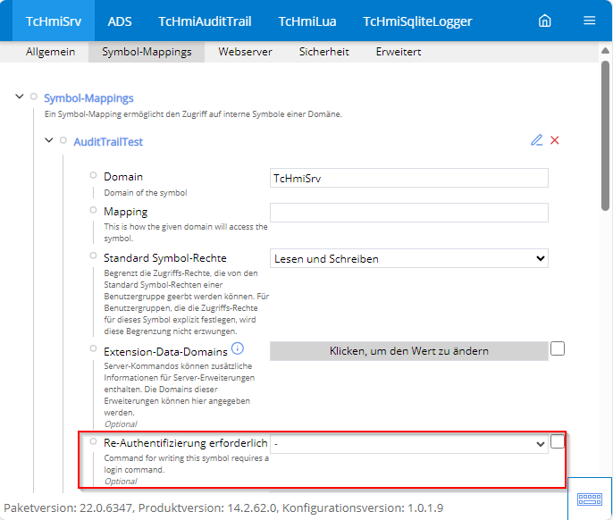

Aktivieren der erneuten Authentifizierung über die Server Konfigurationsseite
Erneute Authentifizierung hinzufügen 2:
1. Öffnen Sie die Server-Konfigurationsseite.
2. Gehen Sie auf den Reiter TcHmiSrv / Symbol-Mappings.
3. Gehen Sie auf Symbol-Mappings.
Hier werden Ihnen alle zurzeit gemappten Symbole angezeigt.
4. Wählen Sie das entsprechende Symbol aus, welches Sie verändern möchten.
5. Gehen Sie zum Eintrag Re-Authentifizierung erforderlich.
6. Setzen Sie den Haken auf der rechten Seite.
7. Wählen Sie nun true zum Aktivieren oder false zum Deaktivieren aus.
Die von Ihnen konfigurierten Symbole benötigen jetzt eine erneute Authentifizierung bevor der Schreibbefehl durchgeführt werden kann.
