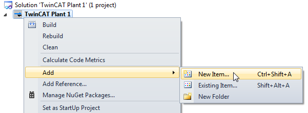

Für die beiden im Netzwerk befindlichen EAP-Gerät wird nun ein Geräteknoten an den Projektknoten angefügt.
1. Führen Sie einen Rechtsklick auf den Projektknoten TwinCAT Plant 1 aus und wählen Sie das Kommando [Add] → [New Item] aus dem Kontextmenü.
Es öffnet sich der Dialog Add New Item.

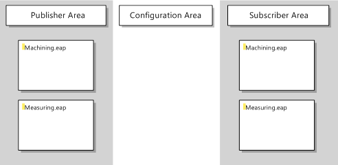

Nachdem alle gewünschten Geräteknoten erzeugt worden sind, wird ein beliebiger Geräteknoten per Doppelklick geöffnet. Daraufhin werden in der sich öffnenden grafischen Bedienoberfläche alle angelegten Geräteknoten geladen und als EAP-Geräteobjekte dargestellt (vgl. Abbildung). Jedes EAP-Geräteobjekt wird als Kasten sowohl in der Spalte Publisher Area als auch in der Spalte Subscriber Area dargestellt. Mit anderen Worten: Ein EAP-Geräteobjekt wird grafisch von zwei Kästen repräsentiert (vgl. Kapitel Die Architektur).
Hinzufügen eines EAP-Geräteobjekts 3:
