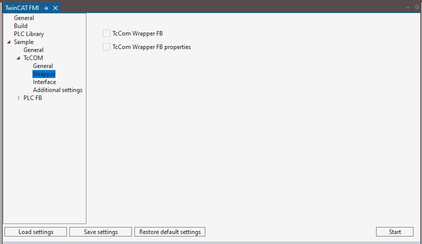

Reiter 'Wrapper'
Unter diesem Reiter können Sie einstellen, ob zu einem TcCOM-Modul auch ein Wrapper-Funktionsbaustein erzeugt werden soll. Dieser wird im Format PlcOpen XML erzeugt und kann händisch in ein SPS-Projekt importiert werden.
Anders als bei den Einstellungen im Reiter 'PLC Library', mit welchen eine SPS-Bibliothek erzeugt wird, in welcher die einzelnen Modelle als Funktionsbausteine repräsentiert werden, erzeugen die Einstellungen im Reiter TcCOM->Wrapper einen Funktionsbaustein, der den Aufruf des TcCOM-Moduls „verpackt“. Das eigentliche TcCOM-Modul „lebt“ in diesem Fall außerhalb der SPS und wird nur durch diese aufgerufen bzw. beeinflusst.
Einstellung | Bedeutung | Kommandozeilenparameter |
TcCom Wrapper FB | Erzeugt einen Wrapper FB. | --Class.TcCom.TcComWrapperFb |
TcCom Wrapper FB properties | Erzeugt einen Wrapper FB, bei dem die Variablen als Properties zugreifbar sind. | --Class.TcCom.TcComWrapperFbProperties |
Zusätzlich gibt es noch die folgenden erweiterten Parameter, die standardmäßig zugeklappt sind und normalerweise nicht angepasst werden müssen.
TcCom Wrapper FB property monitoring | Erzeugt eine Variable zum Monitoren der Ausführungszeit. | --Class.TcCom.MonitorExecutionTime |
