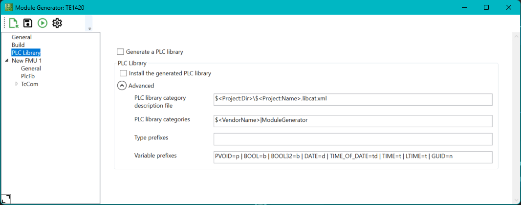

Reiter 'PLC Library'
Unter dem Reiter PLC Library stellen Sie ein, ob das FMI-Projekt auch als SPS-Bibliothek erzeugt bzw. auch installiert werden soll.
Einstellung | Bedeutung | Kommandozeilenparameter |
Generate a PLC library | Einstellung, ob eine SPS-Bibliothek erstellt werden soll. | --Project.GeneratePlcLibrary Default: „false“ |
Install the generated PLC library | Einstellung, ob die generierte SPS-Bibliothek auch installiert werden soll. | --Project.InstallPlcLibrary Default: „false“ |
Zusätzlich gibt es noch die folgenden erweiterten Parameter, die standardmäßig zugeklappt sind und normalerweise nicht angepasst werden müssen.
PLC library category description file | Pfad zur Beschreibungsdatei der SPS-Bibliotheks- Kategorien |
PLC library categories | SPS-Bibliothekskategorien der zu generierenden Bibliothek |
Type prefixes | Definition von Typ-Prefixen |
Variable prefixes | Definition von Variaiblen-Prefixen |
