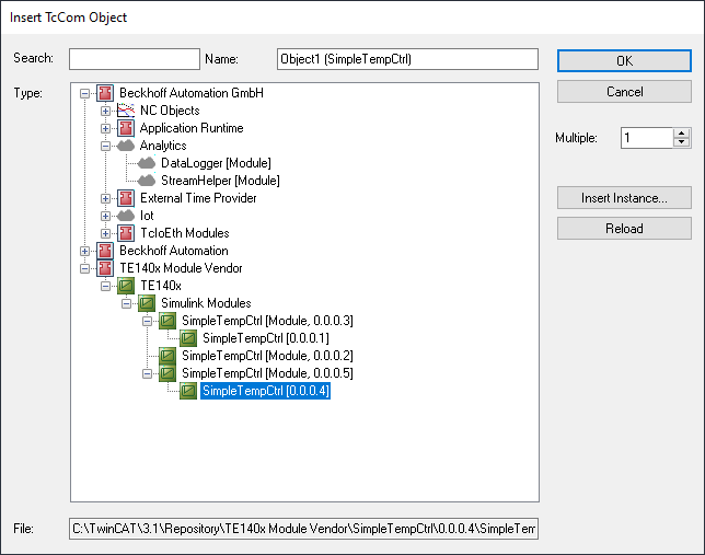

Darüber hinaus müssen angelegte Data Areas des TcCOM kompatibel zueinander sein. Wenn Online change support aktiviert ist, ist im Insert TcCom Object-Dialog die letzte Hierarchieebene strenger differenziert. Nur online-change kompatible TcCOM werden zusammengefasst.
Im Folgenden ist zu sehen, dass die Versionen 0.0.0.1 und 0.0.0.3 bzw. 0.0.0.4 und 0.0.0.5 kompatibel für Online-Change sind. Jedoch nicht 0.0.0.3 zu 0.0.0.4 oder 0.0.0.2.

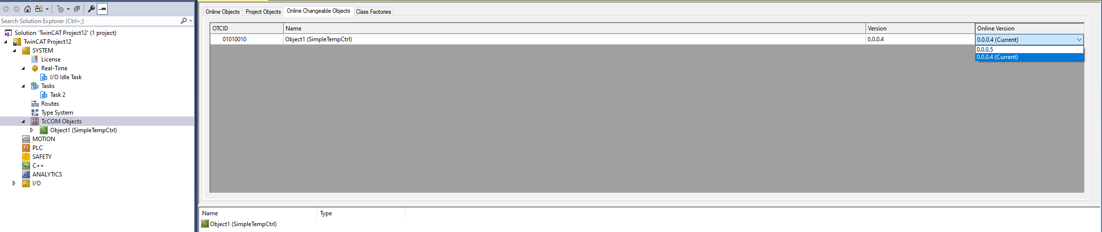

1. Nutzen Sie zur Durchführung des Online-Change im TwinCAT XAE das tree item TcCOM Modules und navigieren Sie zum Tab Online Changeable Objects.
Online Change von TwinCAT-Objekten 3:
Abb.3: OnlineChangeXAE
2. Wählen Sie im Drop-down-Menü unter Online Version eine Version Ihrer Wahl aus (es werden nur kompatible Versionen angezeigt).
3. Machen Sie einen Rechtsklick auf die Zeile des Objekts und wählen Sie Apply changed online object versions, um die neue Version des TcCOM zu aktivieren.
Die neue Version wird nun in der TwinCAT Laufzeit (an Stelle der alten Version) ausgeführt.
