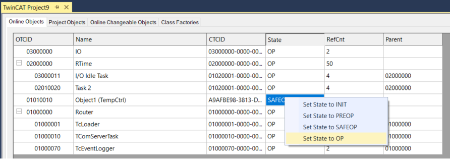

- Nutzen Sie eine Instanz eines TcCOM?

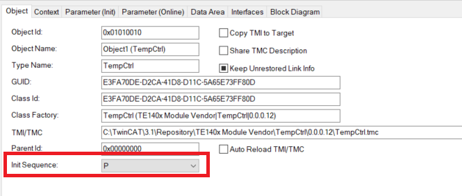

- 1. Stellen Sie die Init Sequence auf der Objekt-Instanz auf P.
- 2. Beachten Sie, dass Sie in diesem Fall keine aktiven Mappings benutzen können. Es wird dazu geraten, den TcCOM-Wrapper-FB zu nutzen, oder das Modul aus TwinCAT C++ aufzurufen.
- 3. Aktivieren Sie die Konfiguration.
- 4. Schalten Sie das TcCOM-Objekt -nachdem TwinCAT im Run-Mode ist- in den OP-State, z. B. über das XAE (siehe untenstehende Grafik), über den TcCOM-Wrapper-FB oder per ADS.
- Die Lizenz wird beim Hochfahren in den OP-State geprüft und (wenn gültig) akzeptiert.

- 1. Stellen Sie die Init Sequence auf der Objekt-Instanz auf P (siehe oben).
