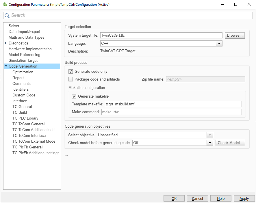

Parametrierung der Code-Generierung in Simulink®
Innerhalb von Simulink® kann eine Vielzahl von Einstellungen zur Konfiguration der zu generierenden TwinCAT-Objekte (TcCOM und Funktionsbausteine) vorgenommen werden. Dazu wird die Baumstruktur unter Code Generation um mehrere Einträge erweitert (siehe Einträge beginnend mit TC) sobald Sie als System target file das TwinCatGrt.tlc ausgewählt haben.
