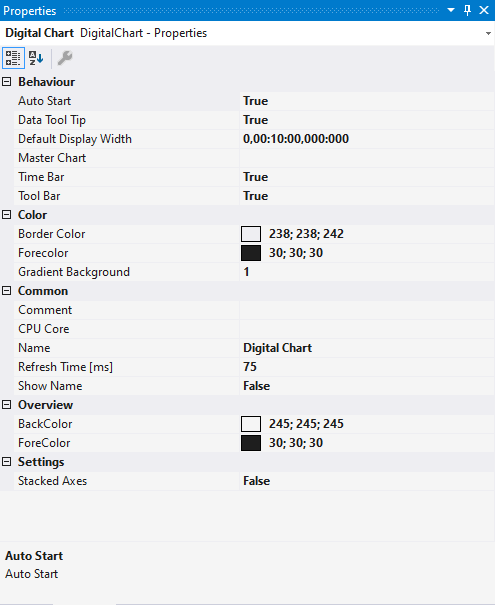

Digital-Chart-Eigenschaften
Hier können alle dem Digital Chart zugeordneten Einstellungen vorgenommen werden.
Digital-Chart-Eigenschaften 1:
Behaviour
AutoStart
Ist diese Option aktiviert, startet das Chart die Live-Darstellung, wenn eine neue Aufnahme begonnen wird.
Data Tool Tip
Ist diese Option aktiviert, wird bei einem Klick auf den Datenpunkt ein Tool-Tipp mit den exakten Werten des Datenpunktes angezeigt. Sowie der Zeitstempel und der Name des entsprechenden Kanals.
Default Display Width
Diese Zeit gibt die Standardbreite des zugehörigen Charts an. Dieser Wert bestimmt den Zeitraum der angezeigten Minimum- und Maximumwerte.
Master Chart
In der hier verfügbaren Drop-down-Liste kann ein Chart, welches ebenfalls zur aktuellen Konfiguration gehört, als sogenanntes Master-Chart ausgewählt werden. Alle Aktionen die im Master-Chart ausgeführt werden, werden automatisch auch in diesem Chart ausgeführt. In der Tool Bar kann dann nur noch das Overview-Chart eingeblendet werden.
Time Bar
Legt fest, ob die Time Bar (Informationsleiste mit Zeitwerten) im Chart angezeigt wird.
Tool Bar
Legt fest, ob die Tool Bar im Chart angezeigt wird.
Color
Border Color
Legt die Hintergrundfarbe hinter den Charts fest.
Forecolor
Legt die Farbe des Chartnamens fest.
Gradiant Background
Sorgt für einen Farbverlauf in der Hintergrundfarbe.
Common
Comment
Hier kann ein freier Kommentar hinterlegt werden.
CPU Core
Hier kann für jedes Chart individuell eingestellt werden, welcher Kern der CPU für die aktuelle Chart-Darstellung genutzt werden soll. Es können bei Bedarf auch mehrere Kerne der CPU für ein Chart angegeben werden. Die Zeichen-Performance kann sich dadurch verbessern.
Der Name des Charts.
Refresh Time [ms]
Legt den Intervall fest indem neue Werte angezeigt werden sollen.
Show Name
Legt fest, ob der Name des Charts in der Grafik angezeigt wird.
Overview
BackColor
Legt die Hintergrundfarbe des Overview fest.
ForeColor
Legt die Farbe der Achsenbeschriftungen und Grids des Overview fest.
Time Picker Color
Legt die Farbe des Time Pickers fest.
Settings
Stacked Axes
Legt die Stapelungsrichtung für Achsen fest. False für horizontale Staplung der Achsen und True für vertikale Stapelung.
