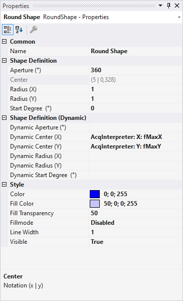

Round Shape-Eigenschaften
Hier werden alle Eigenschaften eines Round Shapes erläutert.
Round Shape-Eigenschaften 1:
Shape Definition
Aperture
Der Öffnungswinkel gibt an, wie weit der Kreis gezeichnet wird.
Center
Mittelpunkt des Kreises.
Radius (X)
Radius des Kreises in X-Richtung.
Radius (Y)
Radius des Kreises in Y-Richtung.
Start Degree (°)
Startwinkel von welchem der Kreis gezeichnet wird.
Shape Definition (dynamic)
Dynamic Aperture (°)
Hier kann eine Variable verlinkt werden, die angibt wie weit das Objekt gezeichnet wird.
Dynamic Center (X)
Hier kann eine Variable verlinkt werden, mit der der Mittelpunkt des Objektes in X-Richtung vorgegeben werden kann.
Dynamic Center (Y)
Hier kann eine Variable verlinkt werden, mit der der Mittelpunkt des Objektes in Y-Richtung vorgegeben werden kann.
Dynamic Radius (X)
Hier kann eine Variable verlinkt werden, mit der der Radius des Objektes in X-Richtung verändert werden kann.
Dynamic Radius (Y)
Hier kann eine Variable verlinkt werden, mit der der Radius des Objektes in Y-Richtung verändert werden kann.
Dynamic Start Degree (°)
Hier kann eine Variable verlinkt werden, die den Start-Winkel des Objektes angibt.
Style
Fill Color
Farbe des Flächeninhalts.
Line Width
Breite der Kanten in Pixel.
Color
Farbe der Kante.
Fillmode
Die Füllfläche des Shapes beginnt immer beim ersten Punkt. Um eine korrekte Füllfläche zu erhalten, muss das Shape bezogen auf den Startpunkt konvex sein. Dies bedeutet, alle anderen Punkte des Shapes werden mit einer gerade Linie erreicht, ohne das Shape zu verlassen.
