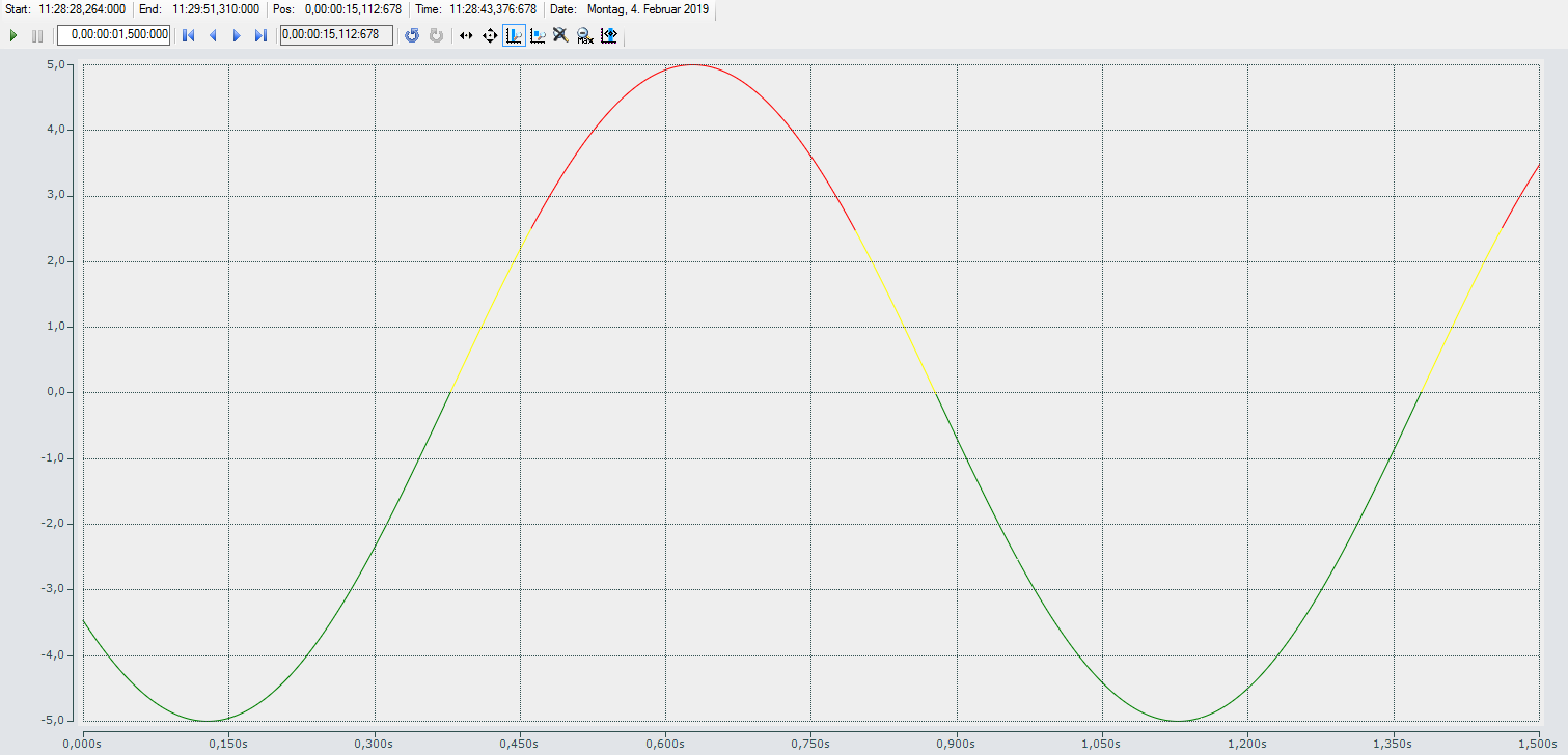

Mithilfe von Dynamic Styles kann das Aussehen eines Kanals unter Verwendung einer zusätzlichen Datenreihe Abschnittsweise angepasst werden. So können Abschnitte des Graphen in einer anderen Farbe, gestrichelt, unsichtbar, oder dicker dargestellt werden.

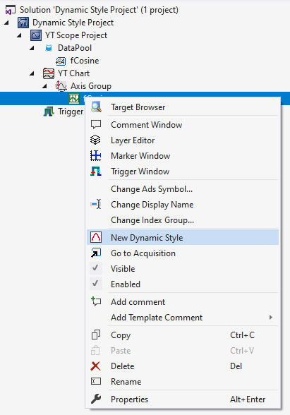

Ein Dynamic Style wird über das Kontextmenü des Kanals hinzugefügt.

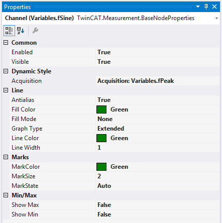

Enthält ein Kanal mindestens einen Dynamic Style, so wird im Eigenschaftsfenster des Kanals ein neuer Eintrag „Acquisition“ in der Gruppe „Dynamic Style“ angezeigt. Hier kann die Datenreihe für alle Dynamic Styles festgelegt werden. Diese muss vom gleichen Zielsystem aufgezeichnet werden und mit der gleichen Abtastrate abgetastet werden, wie die restlichen Datenreihen des Kanals.

Dynamic Styles können nicht nur auf Kanäle in YT Charts, sondern auch auf Kanäle in XY Charts angewendet werden. So ergeben sich sehr viele Anwendungsmöglichkeiten. Auch im Bereich Motion für die Darstellung von Konturen oder um simple Alarmzustände darzustellen.
