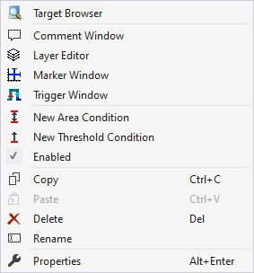

Im TwinCAT 3 Scope gibt es 2 verschiedene Conditions. Zum einen die Threshold-Condition, welche prüft ob ein Wert oberhalb oder unterhalb einer Grenze liegt. Zum anderen die Area-Condtion, welche prüft ob ein Wert innerhalb eines Bereiches liegt. Die Conditions können über das Kontextmenü des Dynamic Styles hinzugefügt werden:
Dynamic-Style-Condition 1:
