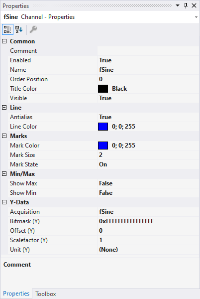

Single-Bar-Kanal-Eigenschaften
Hier können alle einem Single-Bar-Kanal zugehörigen Einstellungen vorgenommen werden.
Single-Bar-Kanal-Eigenschaften 1:
Common
Comment
Kommentar zu dem Kanal.
Enabled
Wird Enabled auf false gestellt, werden bei dem Kanal keine Daten gesammelt.
Legt den Namen des Channels fest.
Order Position
Position des Channels im Chart.
Title Color
Festlegen der Kanal-Titel-Farbe.
Visible
Hier kann eingestellt werden, ob der Kanal im Chart angezeigt werden soll.
Line
Antialias
Diese Option entscheidet, wie die Linien gezeichnet werden. Bei Antialias ist der Rechenaufwand höher. Besonders bei vielen Kanälen mit großen Bewegungen hat dies Auswirkungen.
Line Color
Farbe des Graphen.
Marks
Mark Color
Farbe der Stützpunkt-Markierung.
Mark Size
Größe der Stützpunkt-Markierung.
Mark State
Auswahl der Sichtbarkeit von Markierungen → On (Dauerhaft sichtbar | Off (Markierungen ausgeschaltet).
Min/Max
Show Max
Wenn die Option auf TRUE steht, dann wird der Maximalwerte in Bezug auf die eingestellte Display-Weite dargestellt.
Show Min
Wenn die Option auf TRUE steht, dann wird der Minimalwert in Bezug auf die eingestellte Display-Weite dargestellt.
Y-Data
Acquisition
Hier kann die Acquisition ausgewählt werden, welche in dem Kanal angezeigt wird.
Bismask (Y)
In diesem Feld kann ein Wert eingegeben werden, mit dem der Anzeigewert maskiert wird, sofern es sich nicht um einen Floatingpoint-Typ handelt. Das heißt, der Wert des Kanals wird mit dem Binärwert der Maske UND-verknüpft. Dies hilft, um beispielsweise einzelne Bits eines Statusbytes zu beobachten.
Offset (Y)
Im Offsetfeld kann ein freies Offset zum Funktionswert des Kanals addiert werden.
Scalefactor (Y)
Mit dem Scale-Faktor kann der Anzeigewert eines Kanals verändert werden.
Unit (Y)
Diese Eigenschaft ermöglicht es, die physikalische Einheit (Unit) jeweils für die X-Acquisition und für die Y-Acquisition des Kanals einzeln zu konfigurieren. Dies kann zum einen mithilfe des "Unit Wizards" geschehen, der über den Button rechts im Feld geöffnet werden kann. Eine weitere Möglichkeit ist es, die Einheiten bereits im SPS-Code als Attribute zu definieren. Diese werden dann direkt ausgelesen und in das Unit-Feld eingetragen. Detaillierte Informationen zu den Einheiten und ihren Konfigurationsmöglichkeiten können Sie dem Kapitel Physikalische Einheiten entnehmen.
Zum Ändern von Einstellungen mehrerer Kanäle gleichzeitig beachten Sie das Kapitel Mehrfachselektierung.
