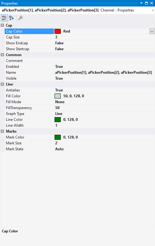

XYZ-Kanal-Eigenschaften
Hier finden Sie alle Einstellungen zu den Kanal-Eigenschaften.
XYZ-Kanal-Eigenschaften 1:
Cap
Cap Color
Legt die Farbe der eingeschalteten Caps fest.
Cap Size
Legt die Größe der Cabs fest.
Show Endcap
Schaltet das End Cap des Kanals ein.
Show Startcap
Schaltet das Start Cap des Kanals ein.
Common
Comment
Hier kann ein freier Kommentar hinterlegt werden. Ggf. wird der Kommentar des verbundenen ADS-Symbols übernommen.
Enabled
Generelles Ein- und Ausschalten des Kanals.
Name des Kanals. Dieser wird zunächst aus den einzelnen Akquisitionen automatisch zusammen gesetzt und ist dann veränderbar.
Visible
Hier kann das Zeichnen des Kanals im Graphen ein- und ausgeschaltet werden. Auch wenn das Zeichnen ausgeschaltet ist, werden die Daten aufgenommen.
Line
Antialias
Diese Option entscheidet wie die Linien gezeichnet werden. Antialias ist „schöner“ aber deutlich rechenaufwändiger. Besonders bei vielen Kanälen mit großen Bewegungen hat dies Auswirkungen.
Fill Color
Mit einem Fill Mode kann ein Bereich, wie zum Beispiel die Fläche über oder unter einer Kurve, eingefärbt werden. Hier ist die entsprechende Farbe auszuwählen.
Fill Mode
Mit einem Fill Mode kann ein Bereich, wie zum Beispiel die Fläche über oder unter einer Kurve, eingefärbt werden. Default-Einstellung ist „None“. Alternativen sind: Horizontal Zero, Bottom, Top, Center und Source.
Fill Transparency
Der Transparent-Wert der Fill Color kann hier eingestellt werden. Der Default-Wert ist 50.
Graph Type
Hier können verschiedene Darstellungsarten für den Graphen ausgewählt werden.
Line Color
Farbe des Graphen.
Line Width
Linienstärke des Graphen. Die Linienstärke 1 ist am wenigsten rechenaufwendig.
Marks
Mark Color
Farbe der Stützpunkt-Markierungen.
Mark Size
Größe der Stützpunkt-Markierungen.
Mark State
Auswahl der Sichtbarkeit von Markierungen: On (Dauerhaft sichtbar) | Auto (Abhängig von der Zoomstufe) | Off (Markierungen ausgeschaltet).
Kontextmenü
Weitere Informationen dazu finde Sie unter Kanal Kontextmenü.
