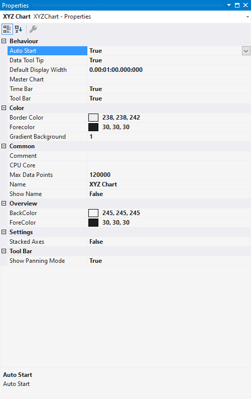

XYZ-Chart-Eigenschaften 1:
Behaviour
Auto Start
Ist diese Option aktiviert, startet das Chart die Live-Darstellung, wenn eine neue Aufnahme begonnen wird.
Data Tool Tip
Ist diese Option aktiviert, wird bei einem Klick auf einen Datenpunkt der exakte Werte sowie der Zeitstempel und der Name des entsprechenden Kanals oben links angezeigt.
Default Display Width
Diese Zeit gibt die Standardbreite des zugehörigen Charts an. Dieser Wert wird zum Beispiel eingestellt, wenn der Rescale-Button in der Chart-Toolbar gewählt wird.
Master Chart
In der hier verfügbaren Drop-down-Liste kann ein Chart, welches ebenfalls zur aktuellen Konfiguration gehört, als sogenanntes Master-Chart ausgewählt werden. Alle Aktionen die im Master-Chart ausgeführt werden, werden automatisch auch in diesem Chart ausgeführt. Es kann noch eigenständig pausiert werden, wodurch dann ein Y-Zoom und ein Y-Panning zur Verfügung steht. Auch ein Overview-Chart kann eingeblendet werden.
Time Bar
Legt fest, ob die Time Bar im Chart angezeigt wird.
Tool Bar
Legt fest, ob die Tool Bar im Chart angezeigt wird.
Color
Die Hintergrund- und Rahmenfarbe können mittels der Farb-Dialoge eingestellt werden.
Common
Comment
Hier kann ein freier Kommentar hinterlegt werden.
CPU Core
Hier kann für jedes Chart individuell eingestellt werden, welcher Kern der CPU für die aktuelle Chart-Darstellung genutzt werden soll. Es können bei Bedarf auch mehrere Kerne der CPU für ein Chart angegeben werden. Die Zeichen-Performance kann sich dadurch verbessern.
Max Data Points
Legt fest, wie viele Datenpunkte maximal gleichzeitig angezeigt werden. Der Default-Wert liegt bei 120000. Das hat zur Folge, dass bei einer Abtastrate von 1 ms (TaskSampleTime) die aufgenommenen Werte von maximal 2 Minuten der Aufnahmedauer gleichzeitig wiedergegeben werden können.
Show Name
Legt fest, ob der Name des Charts in der Grafik angezeigt wird.
Settings
Stacked Axes
Legt die Stapelungsrichtung für Achsen fest. False für horizontale Staplung der Achsen und True für vertikale Stapelung.
Tool Bar
Show Panning Mode
Legt fest, ob der Knopf zum Umschalten der ALT-Funktionalität in der Tool Bar angezeigt werden soll.
XYZ-Chart-Bewegung
Kontextmenü
Weitere Informationen dazu finden Sie unter Chart Kontextmenü.
