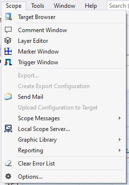

Über den Scope Menüpunkt "Options..." gelangen Sie direkt zu den TwinCAT Measurement Optionen im Visual Studio Options Window.

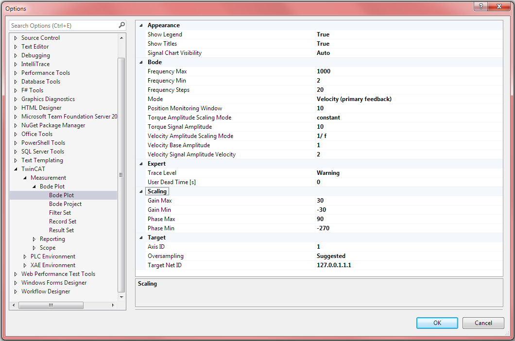

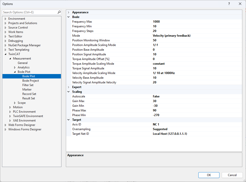

Bode Default Settings
- Bode Projekt: Hier können Basiseinstellungen für das Projekt vorgenommen werden. Zur detaillierten Beschreibung.
- Bode Plot: Festlegen der Standard-Bode-Plot-Einstellungen, die benutzt werden, wenn ein neuer Bode Plot an ein Projekt angefügt wird. Zur detaillierten Beschreibung.
- Filter Set: Festlegen der Standard-Filter-Set-Einstellungen, die benutzt werden, wenn ein neuer Filter Set an ein Plot angefügt wird. Zur detaillierten Beschreibung.
- Record Set: Festlegen der Standard-Record-Set-Einstellungen, die benutzt werden, wenn eine neue Aufnahme gestartet wird. Zur detaillierten Beschreibung.
- Result Set: Festlegen der Standard-Result-Set-Einstellungen, die benutzt werden, wenn ein neuer Result Set an einen Plot angefügt wird. Zur detaillierten Beschreibung.
