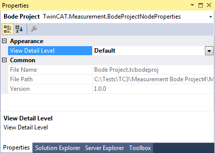

Bode Plot - Projekt Eigenschaften
Appeareance
- View Detail Level: Gibt an, ob in diesem Projekt die Standardansicht oder die erweiterte für spezielle Zusatzaufgaben genutzt werden soll. Im Default-Zustand sind alle Properties für Unterelemente (z.B. Plots) sichtbar, die nötig sind um einen Bode Plot zu erstellen. Der Extended Modus schaltet zusätzliche Properties sichtbar, die nötig sein können um z.B. parallel ein Scope View von den Prozessdaten des Antriebes zu erstellen.
Common
- File Name: Dateiname der aktuellen Scope-Instanz.
- File Path: Verzeichnis, in dem die Scope-Instanz gespeichert wurde.
- Version: Gibt die aktuelle Version der Konfiguration an.
